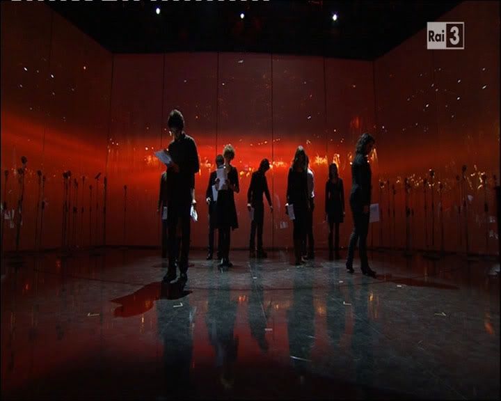

Saluti a tutti, una domanda magari banale ma per la quale non sono riuscito a trovare risposte: su RAI TRE LOMBARDIA compare da sempre una linea tratteggiata nella parte superiore dello schermo. Questo su diverse TV e di diverse persone. Avete idea di cosa sia?

Non è solo il teletext, è il timecode (il segnale di tempo) presente nelle registrazioni e in generale nel materiale video. Normalmente la televisione o il decoder lo dovrebbero eliminare MA in certi casi, specialmente quando il segnale video in trasmissione proviene da fonti analogiche, questa operazione diventa difficile.
il fenomeno si nota di più quando viene trasmesso in 16/9 e visualizzato su un tv in letterbox, questo perchè l'immagine non viene ritagliata sopra e sotto come avviene sui televisori nelle immagini in 4/3 ma passa per intero, linee "sporche" comprese.

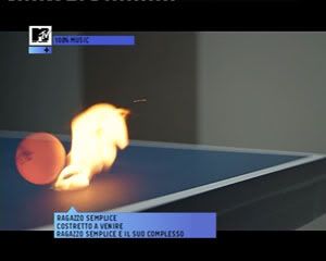

MTV utilizza da qualche mese, su tutti i propri canali, una linea apposita che in caso di contenuti 4:3 letterbox attiva in automatico lo zoom nei televisori 16:9.

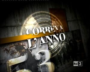

Ho controllato, e la riga su Rai 3 riguarda come nel caso di MTV il formato del canale.
Rai 3 in 4:3 // Rai 3 in 16:9
MTV+ in 4:3 // MTV+ in 4:3 con zoom
