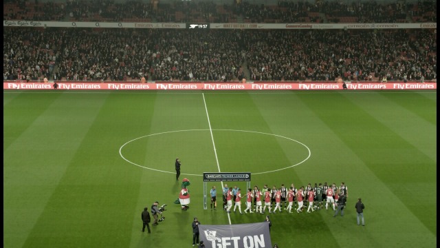

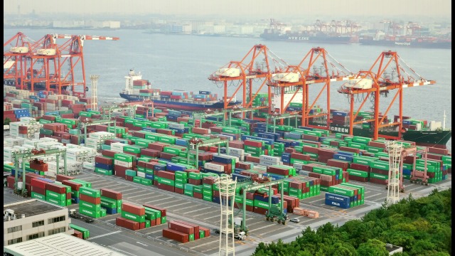

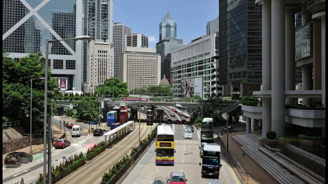

Sui 28° est, frequenza 12441 V (DVB-S2, QPSK, SR 29500, FEC 3/4) sta trasmettendo un canale in Ultra HD, senza identificativo, senza audio.
La risoluzione è 3840 x 2160, 50 fotogrammi al secondo, il bitrate 40 Mb/s, che così occupa il 91% della capacità del mux.
PID Video: 1536
Codec: MPEG-4
Viene trasmesso un video della durata di un minuto circa, che alterna tre diverse scene in movimento.
Qui sotto uno screenshot per ogni scena:
Ricevuto e visualizzato con scheda per PC che supporta il DVB-S2.
