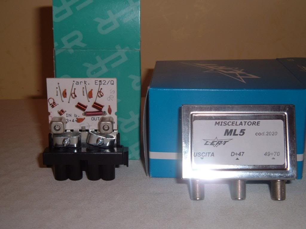

allora...faccio chiarezza...
Sommariamente è cosi:
http://i1243.photobucket.com/albums/gg552/lelelinux/antenna.jpg
Partendo dal tetto ho 2 antenne...
http://i1243.photobucket.com/albums/gg552/lelelinux/DSCF0802.jpg
http://i1243.photobucket.com/albums/gg552/lelelinux/DSCF0803.jpg
con relativi miscelatore e amplificatore
http://i1243.photobucket.com/albums/gg552/lelelinux/DSCF0806.jpg
poi c'è una discesa di cavo di circa 15mt fino ad arrivare in casa nell'alimentatore
http://i1243.photobucket.com/albums/gg552/lelelinux/alimAnt.jpg
dall'alimetatore altri 3mt di cavo e arriva al partitore pp12
http://i1243.photobucket.com/albums/gg552/lelelinux/pp12.jpg
p.s. il partitore che si intravede dietro non fa parte del mio impianto è un'altra cosa condominiale..
dopodiche partono i 2 cavi...
1 va alla televisione grande a 5mt
2 va alla televisione nell'ultima stanza dopo circa 20/22mt di cavo
Non ho prese a muro ma cavo che esce dal copriforo della presa e va direttamente con spinotto alla tv...
Spero che sia stato chiaro...
Non è corretto andare ai TV direttamente da un partitore senza avere prese attenuate e questa procedura, tipicamente genera differenze di situazioni fra una presa e l'altra.
Cosa alimenta il presunto alimentatore se nell'impianto c'è solo un miscelatore?
Non è che sia un'amplificatore?

non ho capito la domanda...ti ricordo pero' che non sono pratico di queste cose, quindi aiutami a capire....forse l'alimentatore alimenta l'amplificatore anche perche' se tolgo la spina perdo il segnale...le foto dei pezzi sono chiare?
Dalla foto che hai postato si vede che hai messo un amplificatore da palo della fracarro e dalla fascetta non tagliata si può presumere che l'amplificatore è nuovo.
Concordo pienamente con Tuner (Non è corretto andare ai TV direttamente da un partitore senza avere prese attenuate e questa procedura, tipicamente genera differenze di situazioni fra una presa e l'altra.).
Poi da quello che vedo hai messo un log larga banda della fracarro in polarizzazione orizzontale visto che è una larga banda se non sbaglio hai filtrato il sistema?
Sempre dalle foto ho notato che hai 2 tipologie di amplificatore,per scegliere la tipologia d'amplificatore bisogna sapere la perdità di distribuzione.
Ti consiglio di effettuare una distribuzione tramite derivatori ,per servire 2 utenze ti basta un derivatore a 2 uscite derivate(DE 2/14) con resistenza di chiusura 75 ohm sulla passante.
Per prese utenza ti consiglio le SPI00 sempre della Fracarro.

No, niente... come non detto, sono io che non avevo notato l'amplificatore da palo ed ero stato tratto in ingano dalle dimensioni un po' generose dell'alimentatore.
Resta che non è corretto e può proprio dare quel tipo di problema, usare un partitore per andare direttamente ai TV.
O installi delle prese attenuate o sostituisci il partitore con un derivatore.
Inoltre, dato che con i segnali digitali possono esserci problemi seri anche per via di livelli eccessivi, al problema di cui sopra, proprio perchè il partitore introduce solo 4 dB di attenuazione ma tu hai un amplificatore, potrebbe esserci anche un problema di alcuni segnali troppo forti.

Non ho filtrato nulla..anche xke' non saprei nemmeno farlo.
devo sostituire il partitore con un derivatore quindi?
