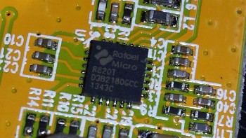

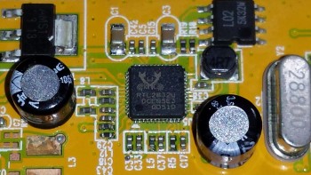

Per quanto riguarda le chiavette le ho aperte entrambi e su una ho il chipset RTL2832U e R820T e sull'altra ho il chipset RTL2832U e E4000 e i driver che ti ho allegato fanno funzionare sia il sistema DVB-T e anche il sistema FM e DAB con il relativo programma DAB Player, per l'FM non ho trovato un buon programma stabile a parte l'SDR ;)
Allego le foto dei chipset
DVB-T+DAB+FM senza marca
Trekstor DVBTST2
