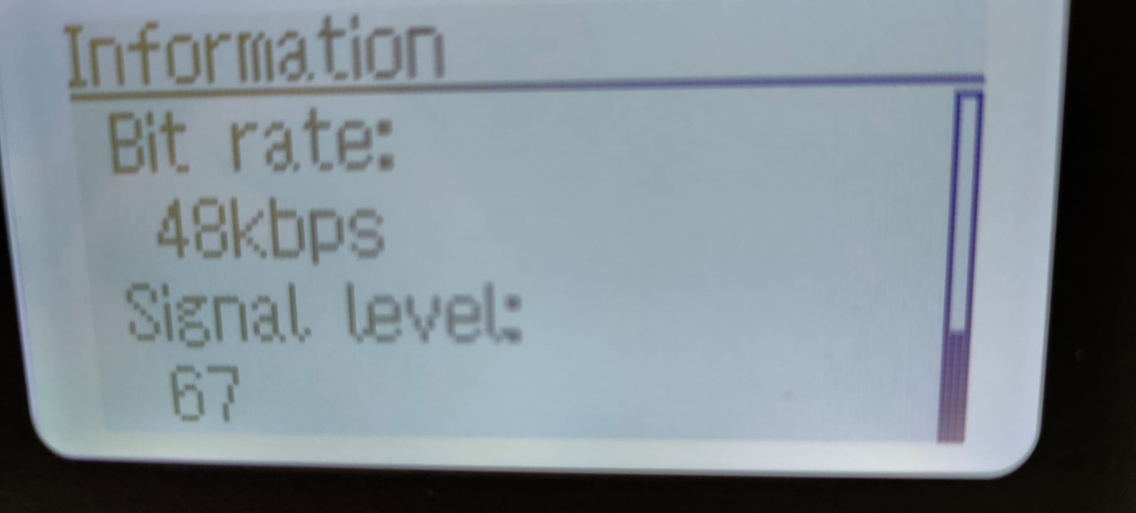

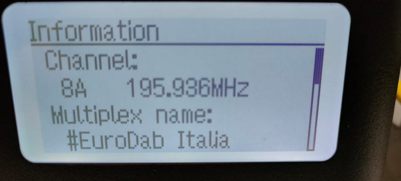

Sullo spettro del misuratore di campo vedo solo un pò di segnale circa sui 190 Mhz, poi non cè più nulla.
Provato per curiosità la FM e logicamente tutto a fondo scala.
Probabilmente come dici tu al momento usano potenze deboli.
In macchina nel mio paese e limitrofi ad esempio 105 va e viene, diverse volte passa in FM.
Faccio l'ultima prova e grazie liuc!
