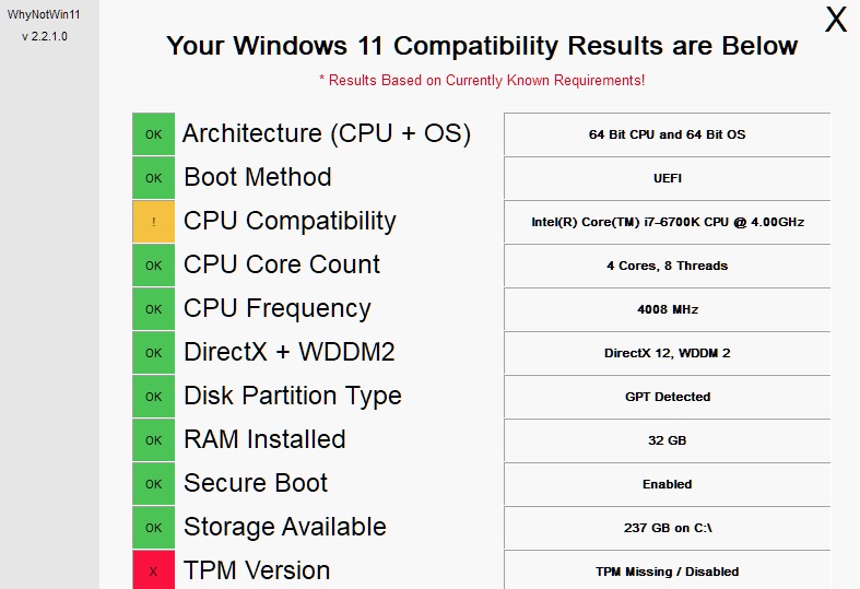

Quindi anche il mio i7-6700k (all'epoca top di gamma nel 2016 e costato 450€ da solo) non e' supportato? La vedo proprio strana....
Il mio intero pc e' costato la bellezza di 3000€ (sempre nel 2016) e mi sembra paradossale che non possa poi installarci windows 11, comunque da quello che vedo non dovrei avere nemmeno questo TPM (MB Asus Maximus VIII Formula con UEFI BIOS), magari e' possibile aggiungerlo a parte?

Se il Bios è tipo questo, hai provato a guardare in questa schermata?

Hai lo stesso mio processore.
Riavvia e premi ESC e poi F10 ed attiva il TPM.

Si, ma probabilmente è dovuto al fatto che non abbiamo la stessa scheda madre?
Ho riavviato ma se premo esc e f10 non succede nulla. Per entrare nel bios devo premere canc oppure f2
