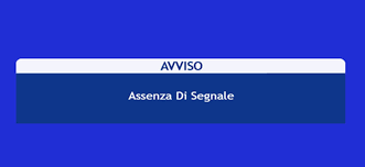

La mia tv LG dice questo sulla frequenza 29.

Dipende dal ricevitore, senza sfn la barra della qualita puo oscillare o rimanere a zero ma come detto, molti ricevitori se non agganciano la modulazione non indicano neanche la portante, invece quelli dell'altro tipo (come in foto) indicano sempre la portante anche se fosse analogica o lte o altro, naturalmente con qualita a zero, molto utili per capire se un trasmettitore é spento (intensita e qualita a zero) oppure acceso ma irricevibile, non decodificabile, (intensita alta qualita a zero) per esempio per SFN fuori sincro o interferenza da altro network...

Si, l'avevo capito; il tuo ricevitore é di quelli che se non aggancia (sfn mancante, ecc.) non indica piu neanche la portante che invece ricevi.
