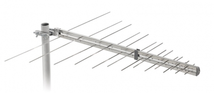

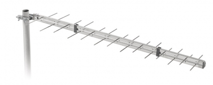

Mio impianto:
Antenne:
a) Antenna logaritmica a largabanda
b) Antenna logaritmica IVª e Vª banda
c) Antenna direttiva IVª e Vª banda DT100 a tripla culla

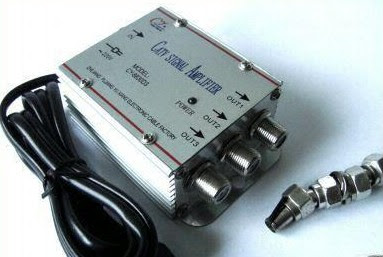

Amplificatore:
a) Catv Signal Amplifier

Ho puntato l'antenna direttiva al punto c) del mio impianto (usando google earth e otgtv per i riferimenti) a metò tra castaldia e aviano (PIANCAVALLO) collegandola al primo ingresso UHF1.
Risultato?
Tutti i mux privati erano visibili, riuscivo anche a prendere qualcosa dei mux RAI (trasmettono anche dal piancavallo a bassa potenza) nel senso che c'era un po' di segnale ma era molto instabile e quindi si vedeva malissimo (squadrettamenti continui).
Ho puntato la logaritmica al punto b) del mio impianto verso UDINE sempre con cartina alla mano nell'ingresso UHF2. Non essendo in montagna e avendo il campanile in linea d'aria è stato difficile puntarla.
Risultato?
I mux rai da instabili sono passati a stabili e visibili (non con un segnale magnifico ma tutti visibili)
[FACOLTATIVO] Ho puntato la logaritmica al punto a) vero il COL VISENTIN (Vittorio Veneto) per il CH09 in VHF (rai dvb1 veneto)

Ora vedo (mi tocco) tutto quello che c'è da vedere spendendo 10 euro di miscelatore e 7 di sdoppiatore/amplificatore.
