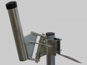

ho trovato su un sito un polarmount universale:
mi sembra banalissimo da costruire.
dite che funziona se ne faccio uno simile?
qualche accorgimento da adottare?
hvr ha scritto:
ho trovato su un sito un polarmount universale:mi sembra banalissimo da costruire.
in effetti un polarmount non è una cosa tanto complicata
se costa poco non ti conviene più che altro per il tempo che impiegherai a costruirlo... comunque se ben realizzato perché non dovrebbe funzionare? l'importante per non sbagliare è capire bene prima come funziona un polarmount se hai ben presente quello puoi progettarlo anche da solo
precisione nella costruzione e tolleranze minime nel "gioco" tra la parte fissa e quella in movimento, robustezza in generale nella realizzazione di tutto l"accrocchio" :D ;)
questo http://img186.imageshack.us/img186/7954/antennaalignment.jpg forse può esserti d'aiuto e ispirazione (o forse ti confonderà ancora di più le idee :eusa_think:) più che altro per capire qual'è l'elemento fondamentale
