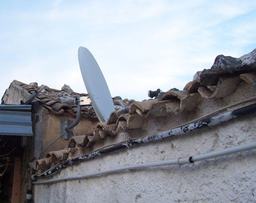

Permettimi un appunto, se il vento ha sradicato il palo di supporto tanto fissato bene non lo era. Ti faccio un esempio (ho preso foto a caso):
Una soluzione come questa rende praticamente impossibile che il "palo" che regge la parabola si sposti, eventualmente si muove lo snodo che collega la parabola al palo ma se i dadi sono serrati per bene ci vuole uno tsunami.
Invece un palo piantato nel tetto e fissato alla bene e meglio oscillerà in maniera evidente soprattutto se regge più parabole che ovviamente aumentano la spinta del vento. La soluzione è mettere dei tiranti che riducono l'oscillazione. Inoltre il palo più è corto e meno risente delle oscillazioni.
Non a caso si cercano soluzioni (anche molto artigianali a volte) come questa
per ridurre il movimento del palo al minimo.
