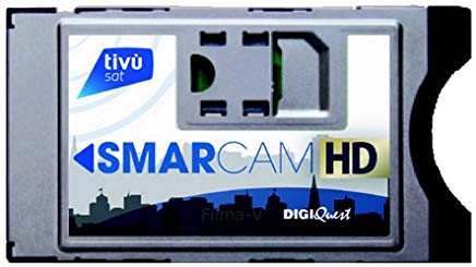

Visto che è passato un pò di tempo, magari sono uscite altre cam, io avrei necessità di comprare una sola cam da mettere su di un tv uhd hdr dvb-t2/s2 per far si che sostituendo solo la scheda, possa vedere sia i canali sky dtt che i canali tivùsat compreso rai 4k dal sat appunto... Con la I-Cam di sky posso farlo? In alternativa? Non mi andrebbe di comprare due cam e sostituirle ogni volta... Preferirei fare il cambio solo della scheda al bisogno... Grazie...

Quindi da quello che ho capito, se trovo una premium cam hd (non wifi) posso utilizzarla sia x metterci dentro la scheda sky dtt che quella tivùsat e vedere i relativi canali sul tv con doppio tuner... Ma dovrebbe essere lo stesso x la I-cam di sky, ho visto che esiste anche non wifi... Ma che macello...

Quindi serve una cam per Tivùsat e una per Sky dtt, visto che è sconsigliato fare togli-metti con le cam, ci sono altre possibilità tipo:
- prendere un tv con due ingressi per cam CI/CI+, ma non penso che siano così diffusi
- prendere un decoder combo dtt+sat con due ingressi cam CI/CI+, o con lettore di smartcard programmabile (non si tratta di soluzioni certificate e proprio ufficiali)
- usare la cam Tivùsat nel tv per Tivùsat e un decoder dtt collegato in hdmi al tv per Sky
- usare la cam Sky nel tv per Sky e un decoder Tivùsat collegato in hdmi al tv per Tivùsat
le cam hd avevano la possibilità di inserire 2 schede una in formato classico ed una dal formato tipo le SIM tipo questa
non so le nuove cam+ se sono uguali
Però qualcuno ha già provato a ritagliarne una se funzionava, o se funzionavano entrambe contemporaneamente?
