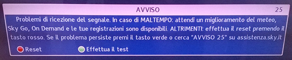

Di avvisi 25 che possono comparire durante la visione in caso di maltempo o su canali ancora in numerazione ma che non trasmettono più sul satellite, adesso ne abbiamo ben tre. Oppure probabilmente è sempre lo stesso ma è cambiata la descrizione nel tempo in questo modo:
Inizialmente:
Problemi di ricezione del segnale satellitare. In caso di maltempo ti consigliamo di attendere un miglioramento delle condizioni climatiche, altrimenti premi il tasto ROSSO per effettuare un reset elettrico del My Sky HD. Se il problema persiste effettua il test premendo il tasto VERDE
Poi:
Problemi di ricezione del segnale. In caso di maltempo attendi un miglioramento del meteo, altrimenti effettua un reset del My Sky HD. Se il problema persiste premi il tasto verde. In caso di prima installazione configura il tuo tipo di impianto da menu/configura/impianto
Adesso (aprile 2020):
Questo avviso è anche più moderno, non si capisce il riferimento a Sky Go per un myskyhd che non ha nulla a che fare con Sky Go, si vede che li hanno fatti simili agli avvisi di Sky Q. In questi casi se fai il reset e non torna il segnale però ti giochi ancora quel poco che andava come registrazioni e on demand. Parlo di una situazione di funzionamento in emergenza, tipo con neve ferma sulla parabola che non si può andare a togliere, se riavvii il decoder non funziona più nulla.

Ieri non mi ha dato nessun problema, nemmeno un leggero squadrettamento. Oggi invece col brutto tempo e vento da avviso 25...
Aggiornamento, ieri il segnale mi è saltato del tutto. Da errore 25 anche con bel tempo e assenza di vento oltre agli errori 31ab e 33ab.
Può essere il puntamento, la parabola instabile o anche piccola. Può essere l'LNB o anche il decoder. Può essere semplicemente un connettore da rifare o il cavo da cambiare se ha molti anni.
