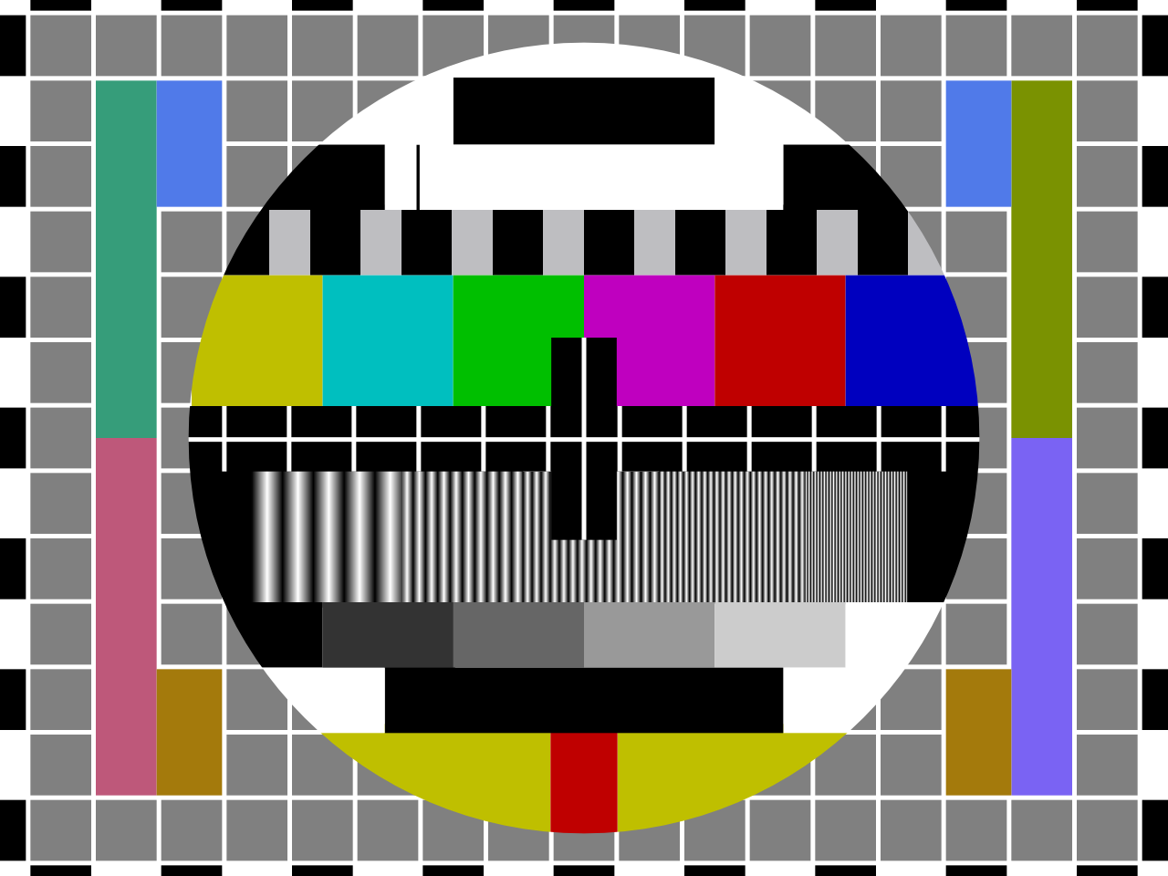

Perdonatemi se la richiesta risulti essere OT, volevo chiedervi se qualcuno di voi sapesse indicarmi dove trovare un'immagine tipo monoscopio da poter utilizzare per la regolazione dei bordi dell'immagine su un televisore CRT. Nello specifico mi occorrerebbe sapere anche quale risoluzione in pixel dovrebbe avere, poiché per effettuare la regolazione dovrei collegare il TV a un decoder munito di porta USB dal quale trasmettere l'immagine via SCART.
Premetto che il televisore abbia lo schermo in formato 4:3, è un Sony Trinitron prossimo al raggiungimento dei 30 anni di servizio. :)

Ho visto che la risoluzione di quel monoscopio è 1280x960.
La risoluzione comparabile al vecchio Pal è 768x576
Puoi provare anche con questa che è nel formato che ho indicato sopra.
Una volta scaricata visto che postimage la restituisce in .png bisogna risalvarla in .jpg o .bmp
Partendo da un monoscopio, come si fa a sapere fino a che punto bisogna "zoomare" sul tv per ottenere la configurazione corretta?

Questo il miglior risultato ottenuto sul mio "vecchio" Sony Trinitron 29 4:3 di ultima generazione prima che abbandonassero la tecnologia a CRT. aimè quello degli anni '90 lo avevo rottamato per non avere casa piena di televisori (Trinitron) la regozione è stata fatta intervenendo nel menù di servizio e non agendo sui vecchi cari trimmer... ho sempre odiato l'overscan dei CRT, ma anche quello dei moderni LCD quando visualizzano canali SD.

Se ti riferisci ai CRT i monitor professionali facevano vedere quasi tutto o comunque potevano essere regolati per farti vedere tutto, mentre i televisori CRT domestici lo sappiamo bene quanto tagliano, teoricamente della test card Philips PM5544 nei televisori domestici quella che non si deve vedere è la cornice a rettangoli in bianco e nero, quella che io invece nei miei ho visualizzato per quanto possibile.
