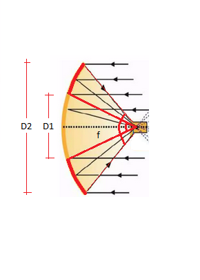

Avevo già provveduto ad allontanare lnb dal fuoco centrale ma non avevo segnale!
Infatti ingrandendo la parabola il fuoco non cambia
cambia l'ampiezza necessaria all' lnb per vedere tutta la nuova superficie... come gia' indicato da @pitussat
