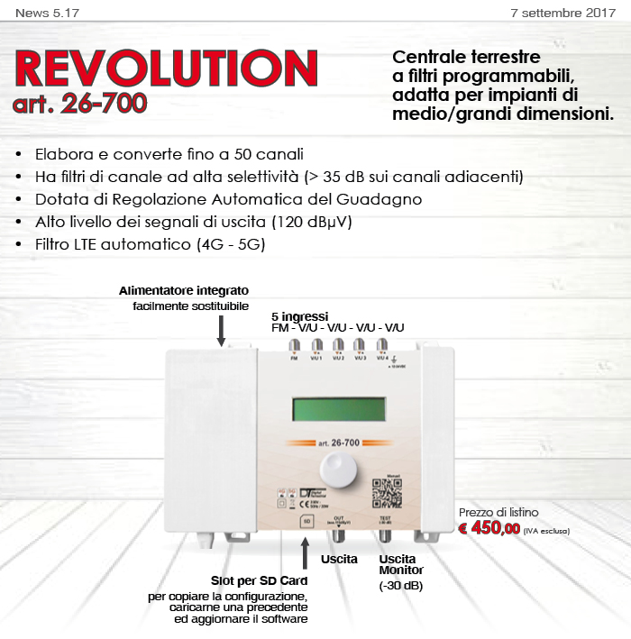

Centralino Programmabile simpatico , finalmente
Provata a giugno in anteprima mooolto meglio degli attuali cluster anche se ho notato che con configurazioni spinte introduce un degrado di 3/4 punti di mer.
Su valcava in antenna avevo 34 di mer in uscita 29/30

Tanto il televisore non è in grado di leggere 30 dB di Mer, però è giusto segnalare il degrado strumentale.
Però se vado a prendere i mux piu "critici" da valcava che sono 29/39/43 e 58 dove il mer viaggia dai 28 ai 30 me li ritrovo a 24 e li il degrado si sente.
Devi anche tenere conto che una centrale del genere andrà quasi sicuramente montata in zone difficili dove i 30/34 di mer li vedi col binocolo ;-)
Da me quel canali non li uso ,uso solo 40 , forse il 42 ma finora non potevo usarlo e il 46
La centrale comunque ha un guadagno totale di 50 db.
Spegnendo il pre da 20 e non esagerando con il livello di uscita (a volte 100 sono già troppi) si ottiene comunque un risultato discreto.
Mi spiegavano che il chip è lo stesso delle centrali if-if programmabili.
Johanson (novatec) è stata la prima a commercializzarla ma poi arriveranno anche gli altri
Nei dati tecnici della Novatec trovo un "Mer in uscita=30" che non ha molto senso...se degrada di 3-4 in uscita avrà l'ingresso meno il degrado. Devo intendere invece che mi migliora un ingresso con Mer 24 a 30? Non penso proprio, sarà la solita minchiata dell'ufficio commerciale.
Immagino che si riferisca al caso ideale, come si può testare in laboratorio.
Be in condizioni ideali quindi mer >di 34 l'uscita sarà di 30db quindi eccoli i 4 db di degrado misurati sul campo ;-)
Insomma, mica vero..condizioni ideali sono Mer 36 quindi uscita Mer 32. Come prevedevo è la solita minchiata commerciale. Rimane il fatto che se ti ritrovi Mer 24-26 sei fregato. E non è certo un caso così difficile, direi anzi il contrario.

Infatti è quello che dicevo io nei primi post di questa discussione

Io vedo solo questo
Output MER dB VHF 35 : dB UHF: 35
e la offel nella traduzione
Mer in uscita ! VHS dB 35 / UHF dB 35 :eusa_think:
ti sei sbagliato !
