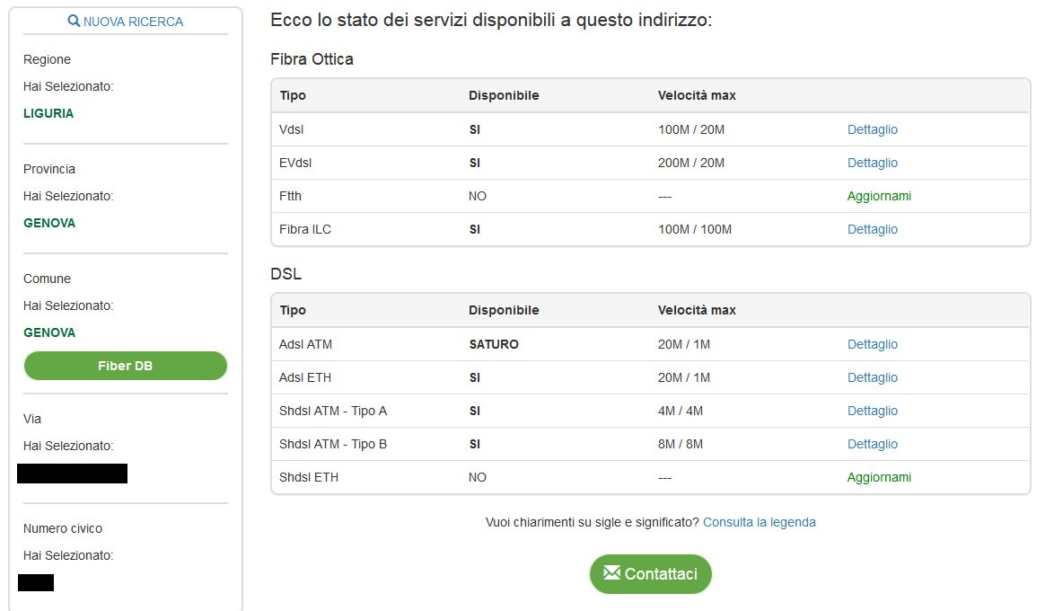

Linko anche il risultato fatto su FiberMap, legato alla mia frazione e al mio numero civico, che credo sia lo stesso fatto da genny anche se la schermata è differente:
http://oi67.tinypic.com/281anpg.jpg
Io non ci capisco niente di questi dati, e appunto volevo un parere da Stefano se possibile.
Se servono i dettagli delle varie voci riporto anche quello, ditemi voi.

Che dati vi servono per capire se la centrale dalla quale parte la mia connessione è satura o se c'è qualcosa che limita la mia teorica 20mega a 4 scarsi?
Prova questo sito:
https://fibermap.it/
Compila sino a definire la tua strada ed il tuo civico. Come esempio metto questo:

Che mi dite di questa situazione?
In teoria sto pagando per una 20mb telecom
La centrale ADSL dell'esempio può avere una velocità di 7M, probabilmente dipenderà dalla distanza a cui ti trovi ... la poi vedere nel dettaglio relativo al tipo di collegamento (se dai l'indirizzo giusto). Stai attento: io, che ho ancora l'adsl, avrei anche la fibra disponibile con l'armadio che dista solo 100 metri ma la centrale adsl è invece distante 800 metri. Poi bisognerebbe capire se la tratta (intendo i fili) è buona o meno. Da me per esempio è buona: io uso l'Adsl in ETH ed una velocità di targa di 20M in download, in pratica ottengo con Speedtest by Ookla circa 15 Mb/s - 17 Mb/s alla distanza di 800 metri però so di altre zone in Genova dove l'adsl è più scadente a parità di distanza.

la tua offerta prevede fino a 20 mega(come tutte ormai, non c'è più differenziazione)...nella tua area la centrale arriva solo a 7 mega quindi devi essere in digital divide (c'è una lista di comuni e zone) la tua centrale è satura per i 7 mega e non prevede altre velocità(ne la possibilità di essere collegato via eth), il fatto di essere a 2km e mezzo dalla centrale ti fa andare a 5 mega.
morale...abiti in un posto paesaggisticamente bellissimo...con una infratruttura a banda larga di M. non sei il solo, in italia è pieno di queste situazione e c'è chi sta peggio a 640kbps
