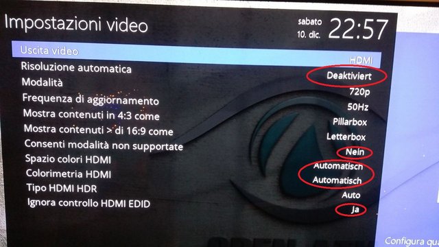

E' da 4 volte che faccio il flash della 7.1, in quanto mi ritrovo sempre con le opzioni in tedesco...come potete vedere la lingua è in italiano ma le opzioni di destra sono in tedesco...all'inizio dopo aver fatto il flash appena parte la procedura guidata premo subito il tasto rosso e cambio la lingua dopodichè anche nella procedura guidata le opzioni me le da in tedesco...dove sbaglio? si può sistemare questa cosa dopo aver flashato? non capisco come mai la lingua non sia unica e le opzioni rimangono in tedesco.. grazie a chi mi aiuterà a risolvere.
E' strano perchè nella la mia (7.1) le traduzioni sono corrette.
I casi a mio parere sono due, o l'immagine che si scarica online non è tradotta e lo è solo la skin o è la skin stessa. Prova a cambiarla altrimenti scarica l'immagine dal sito e installala via USB senza scompattarla.
L'hai messa in slot 1?
si l'ho messa su slot 1
guarda non so cosa pensare, ho provato a cambiare lingua su interfaccia grafica e le opzioni rimangono sempre in tedesco qualsiasi lingua si sceglie...prima di mettere la 7.1, ho provato con la 6.4 e mi faceva la stessa cosa, poi dopo tanti tentativi di flash è capitato che le opzioni erano anche in ita e praticamente l'unica cosa di diverso che ho fatto è nella procedura guidata non cambiare subito lingua andare avanti e cambiarla quando lo chiede....ma con questa 7.1 non ne vuole sapere, si può cambiare lingua solo all'inizio se non lo si fa non lo chiede dopo..scarico dal sito la versione normale non recovery giusto? poi la metto nella chiavetta lasciandola zippata e per avviare il flash come devo fare? grazie mille.
ho risolto, praticamente il problema era la skin impallata, ne ho installata una a caso e poi ho impostato di nuovo Metrix HD e questa volta le traduzioni erano ok...quindi il problema era come dicevi tu la skin, a questo punto va bene cosi..una cosa che ho notato è che mentre ieri l'autosetting di vhannibal l'ho scaricato direttamente online, adesso se lo cerco non me lo trova più tra i plugin scaricambili, non me lo trovava nemmeno prima quando ho provato a mettere la 6.4 con aggiornamento di novembre..e nemmeno la skin hd glass 16 trovo mentre ieri con immagine 6.4 con aggiornamento di ottobre 2021 c'era..non so come mai, centra per caso il fatto che l'immagine sia cambiata? ma mi sembra strano visto che non me li trovava nemmeno con la 6.4 ultimo aggiornamento...comunque grazie mille per la dritta.
