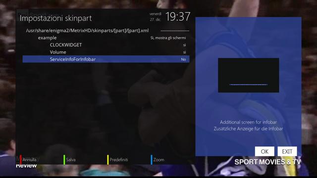

Ti ringrazio del consiglio , ma forse non mi sono spiegato bene ...io vorrei eliminare solo la striscia che vedi nella foto A …. praticamente non sopporto che il nome del canale si sovrapponi con questa striscia
per il momento ho eliminato il nome canale nelle impostazioni mymetrixlife … ora ho solo il numero del canale ...vedi prima e dopo

ah ok quello solamente vai nel plugin MyMetrixlite in impostazioni Skinpart metti come da immagine e riavvia
