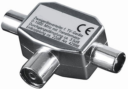

Le "giunzioni" non sono corrette per unire dei cavi coassiali perchè si ottiene un disattamento di impedenza che causa l'attenuzione di alcune frequenze ricevute in base alla lunghezza del cavo e non offre una garanzia di separazione fra le uscite. Dipende cosa intendi per prese doppie e cosa anche trovi in vendita: se intendi una presa fatta a T ti metto in guardia perchè alcune di queste realizzano semplicemente una giunzione, solo alcune hanno dentro il circuito elettrico che consente di matenere l'impedenza costante sui tre collegamenti. Non puoi aprire di certo in negozio la presa fatta a T per vedere quello che c'è dentro. Diffida delle presa a T sottili perchè non hanno niente dentro. Ecco un esempio di una presa che potrebbe andare bene, causa una attenuzione di 3.5 dB (che è normale) e presenta una separazione tra le uscite di 22 dB (buona). Puoi trovarla su Amazon se cerchi: partitore antenna tv
Tieni presente che non è l'unica soluzione possibile, ci sono altri partitori (ripartiscono il segnale fra le due uscite) anche senza prese in cui si possono collegare direttamente i cavi coassiale. Non sto a disquisire sull'opportunità di usare un semplice partitore o sia meglio un derivatore (altro circuito), per esempio potrebbe dipendere da quanti metri di cavo cossiale separano l'aggeggio dalle tv e potrebbe dipendere da cosa c'è di collegato sulle uscite, insomma potrebbe dipendere da cosa deve fare l'impianto e da come si realizza.
Aggiungo un'altra immagine dove si vede un "coso" color oro che non può avere a senso il circuito di cui sopra, perchè troppo sottile, e quindi non presentare un'impedenza corretta e la separazione necessaria:
