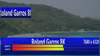

Test Ultra HD 8K
Questo è il mio rilievo con tbs 5925 :
ma il mio pc non ce la fa' a riprodurre le immagini in modo fluido.

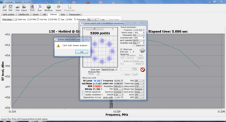

Mi esce questo con crazy :
Nel riquadro piccolo,dove c'è il triangolo giallo: Don't start stream analizer.
Qualcosa sbaglio nella configurazione, e quando clicco su dvb,parte vlc,ma mi dice il flusso non puo' essere aperto,con un errore.
In questo momento vedo solo schermata nera (e i secondi scorrono ugualmente), non ho mai cambiato le impostazioni su VLC (e manco su altri player come Kodi, MPC-HC), qualcosa mi fa pensare che non trasmettono nulla o hanno cambiato qualcosa. Boh.
Con il cellulare non vedo
Hai messo TCP e la porta 6969 ?
