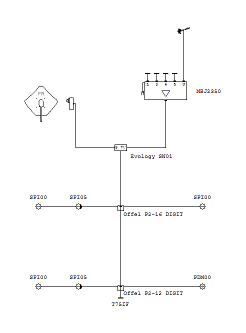

Salve ragazzi,
chiedo aiuto a voi per cercare di risolvere il problema, attualmente sto traslocando in un appartamento a due piani dove è già installato un impianto di antenna formato in questo modo: (Vecchia antenna Rai VHF + Antenna digitale terrestre) due cavi separati che vanno in un amplificatore a muro alimentato (sempre a monte) e a valle 6 prese di antenna in tutto l'immobile (tra piano terra e primo piano).
Premesso che non sono un tecnico ma non capisco il senso della "vecchia" antenna vhf, comunque il discorso è che vorrei installare una parabola utilizzando la stessa discesa attualmente esistente, complessivamente a valle sarà una sola presa con il decoder sat, mentre tutte le altre saranno utilizzate solo per il dtt.
Come posso procedere?
Grazie a chi ha 5 minuti da spendere per aiutarmi :)

fra la centralina e il primo derivatore metti un mixer sat/dvbt per collegare la parabola alla distribuzione, primo derivatore da 14db due uscite seguito da un secondo derivatore da 12db due uscite chiuso con resistenza di chiusura isolata, le prese di destra dirette da zero db, mentre quelle di sinistra prima presa da 4db seguita da seconda presa diretta; i due derivatori devono essere di quelli che consentono il passaggio inverso della DC sulle uscite dervate (offel) la prese devono essere demiscelate sat/dvbt; fai le foto all'amplificatore e alle antenne, e dimmi da dove ricevi http://otgtv.it/wordpress/liste/

Ti ringrazio ghepardo, mi schematizzeresti come procedere? Se ho ben capito il primo mixer dvb/sat lo metto dopo l'amplificatore? L'idea mia era mettere delle prese (sat-tv) che demiscelano in ognuno dei 6 punti dell'immobile. Altra cosa, l'lnb della parabola va bene il tipico lnb universale?
se adoperi un solo ricevitore sat é semplice, se invece vuoi adoperare piu ricevitori sat contemporaneamente la cosa diventa un po' piu complessa e qualcuno interverra per consigliarti al meglio sul tipo di lnb da adoperare, per la distribuzione aq62 ti disegnera lo schema.

allora facciamo prima, mi dici in quale punto del tuo disegno vuoi vedere il sat e ti dico il tipo di presa che serve; se mi fai vedere il retro di quella presa possiamo almeno capire se é passante o diretta a seconda dei morsetti; i cavi in che condizioni sono? sezione, età...

Non ho capito se hai verificato che cosa stai usando ora:
è probabile che tu abbia dei derivatori: come ti diceva Gherardo, quello che serve la presa in cui vuoi mettere la ricezione sat lo devi sostituire con uno equivalente che lasci passare la continua (es. Offel, come suggerito).
Questo causerà comunque un'attenuazione del segnale sat, e andrà verificato che si riceva ancora (visti anche i cavi molto vecchi, che sarebbe meglio sostituire)
I cavi sono discretamente nuovi, l'amplificatore che ho mostrato in foto invece è quello messo peggio, il punto sat sarà unico e dovrebbe essere l'ultimo (partendo ovviamente dal primo piano) di tutte e 6 le prese in casa, quindi sarà lì che dovrei applicare la presa demiscelatore. Non son riuscito a fare una foto, però le prese sono passanti, in pratica entra il cavo dal tetto ed esce per andare nella successiva presa. Premesso che la ricezione dtt è buona, converrebbe cambiare quell'amplificatore?
l'ampli lascialo se funziona, piuttosto é indispensabile che la distribuzione se corrisponde al tuo disegno sia fatta con i due derivatori da 14 e da 12db col passaggio inverso della DC sulle derivate e le prese (due da 4db e 4 dirette) indicati, aq62 ti disegnera lo schema.
Salve ragazzi, riprendo il post perchè tra influenza (che non mi voleva mai abbandonare) maltempo e altro, solo in questi ultimi giorni sono riuscito quantomeno ad installare e puntare al meglio la parabola. Ho potuto notare che posizionando il miscelatore a monte (prima dell'amplificatore) e successivamente inserendo la presa demiscelatore in un solo punto al piano terra, il digitale terrestre è perfettamente visibile in tutti i punti della casa, ma a quanto pare non arriva alimentazione all'lnb.
Hai ragione, scusami gherardo nella confusione avevo perso il post dello schema che avevi inviato.
