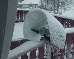

A me si accumula di più davanti all'LNB che probabilmente mi basterebbe quella cupola anche senza resistenza, da mettere anche solo pochi mesi nei veri inverni nevosi, che non è di certo questo inverno dalle mie parti.
Si può anche provare il fai da te per la cupola ... nel caso eviterei cupola di metallo (anche se non dovrebbe schermare una parabola offset) ma metterei solo plastica o plexiglass. Il dubbio che ho e che forse potrebbe formare un tappo di neve attaccandosi alla cupola se nevica forte.
Dubbio legittimo, ma calcolando che in alta montagna moltissimi lo usano, evidentemente ha il suo perchè. Forse (azzardo) per tapparsi la neve dovrebbe arrivare dalla direzione in cui c'è la parabola, che fa da schermo. Forse...

Ma se la parabola è montata bassa, è inevitabile che la neve si accumuli sull'LNB....
