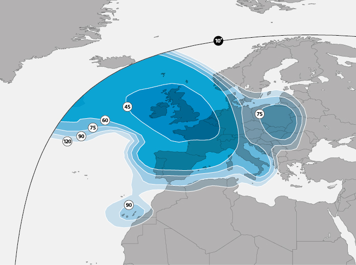

L'antennista dovrà aggiungere una staffa sulla quale agganciare l'LNB che punta i 28° est.
L'immagine qui sotto mostra il footprint usato dal transponder dove vengono trasmessi in chiaro Challenge e Challenge +1 ed il diametro necessario per la ricezione.

Dipende dalla frequenza del canale e da dove ti trovi...
I 28 est su alcuni TP (in particolare quelli delle principali tv britanniche, come BBC, ITV etc...) hanno un beam centrato sulle Isole Britanniche e quindi sempre più difficile da ricevere man mano che ci si sposta verso sud est...
Come ha però scritto prima di me ZWOBOT, il canale dovrebbe essere visibile con parabole "umane" anche dall'Italia ;-)

Con QUALSIASI antenna non prenderesti lo spot UK.
A Napoli per vedere BBC, ecc. avresti bisogno di un antenna da 4 metri e forse non basterebbe nemmeno.
Mentre non è assolutamente vero che la toroidale è "peggio", è solo un sistema diverso. Nemmeno io vedo i canali dello spot UK, è un problema di footprint del satellite che copre solo il Regno Unito e poco più, non di tipo di antenna, ma di diametro di antenna. Qua da me basterebbero forse 2.5 metri? :D
Comunque non è un problema che riguarda Challenge.
Alla pagina precedente vedi anche il footprint del satelite dove trasmette Challenge, riguardalo, e vedi che quasi quasi sei più coperto tu a Napoli che io qui, ed il segnale ce l'ho bello forte, con toroidale.
Ti ho anche linkato alla pagina precedente un elenco completo coi canali che si trovano sullo spot UK e quelli che si trovano sullo spot paneuropeo. Te lo riposto: https://www.digital-forum.it/showthread.php?198705-Canali-FTA-su-Astra-28-2-est
Mentre non è assolutamente che la toroidale è "peggio", è solo un sistema diverso. Nemmeno io vedo i canali dello spot UK, è un problema di footprint del satellite che copre solo il Regno Unito e poco più, non di tipo di antenna, ma di diametro di antenna. Qua da me basterebbero forse 2.5 metri? :D
