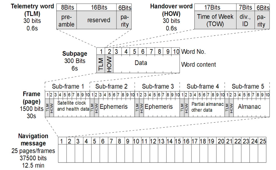

    Scusate l'ignoranza ma un ripetitore tv, un'antenna fisica FISSA, che se ne fa del GPS?
  4. #24
    L'avatar di ALEVIA
    Data Registrazione
    Aug 2003
    LocalitÓ
    Genova
    9,192
    Predefinito
    Il GPS credo sia usato per sincronizzare i trasmettitori e far funzionare esattamente il sistema SFN (Single Frequency Network) fra diversi ripetitori operanti sulla stessa frequenza fisica ed irradianti lo stesso canale in modo che se una antenna di ricezione capta pi¨ segnali provenienti da trasmettori diversi questi non provochino interferenza e la ricezione sia possibile. Proprio pochi giorni fa ho scoperto, per puro caso, che i canali tv in digitale basano la loro sincronizzazione sul gps ... e mi sono domandato ma se avviene una tempesta magnetica solare molto forte il sistema GPS riuscirÓ a reggere e di conseguenza i vari servizi che si basano su questo servizio continueranno a funzionare ? Com'Ŕ complicato il mondo.

    Citazione Originariamente Scritto da ALEVIA Visualizza Messaggio
    Di sicuro i trasmettitori Tv si spengono, mancando il riferimento per mantenere il sincronismo devono necessariamente andare off, altrimenti causerebbero interferenza su aree adiacenti.
    Mi ricordo che attorno al 2010-2011 uscý un articolo del centro ricerche Rai di Torino proprio sull'affidabilitÓ di un sistema simile, in cui si proponeva anche una alternativa. Se ricordo bene il motivo non era questo baco, facilmente risolvibile semplicemente volendolo fare, ma possibili salti temporali...d'altra parte il sistema gps Ŕ vecchio, in termini informatici il 1980 Ŕ un'era geologica. Anche se di gestione militare, la concezione Ŕ decisamente antiquata.

    Citazione Originariamente Scritto da elettt Visualizza Messaggio
    Visto che non si trova traccia della notizia, inizio io. Sperando che non ci sia giÓ una discussione in merito che mi sono perso.
    A causa di una caratteristica particolare dello standard Gps, che ha diversi annetti sulle spalle, a partire da sabato 6 aprile si sono scatenati diversi problemi sui trasmettitori di diverse emittenti, per lo pi¨ locali, ma che hanno coinvolto anche Mediaset. Si tratta del Week Number Rollover, che consiste nell'azzeramento del conteggio della data del sistema Gps. In pratica le settimane vengono contate su un parametro di 10 bit, quindi Ŕ necessario un azzeramento ogni 19,7 anni. L'avvio Ŕ stato il 6 gennaio 1980, il primo azzeramento Ŕ stato il 21 agosto 1999, il secondo per l'appunto il 6 aprile scorso. Molti ricevitori gps sono immuni dal problema, in quanto riescono a gestire l'azzeramento. Molti altri invece mostrano la data e l'orario errati, provocando problemi ai software che utilizzino questi parametri. Cosa che si conosceva da tempo, ma che non ha impedito la diffusione di ricevitori da utilizzare per la sincronizzazione della SFN affetti dall'inconveniente.
    Si Ŕ scatenata quindi la corsa alla sostituzione di questi ricevitori, ovviamente dopo che tanti Tx si sono spenti. In mezzo a questa tempesta si sono trovati tanti operatori locali, tanto Ŕ vero che ieri e oggi quasi tutte le emittenti locali qua a Bologna risultavano spente, ma anche Mediaset (e relative operatori che si servono dei loro impianti) in una moltitudine di impianti, soprattutto secondari, tanto da diffondere tra gli addetti ai lavori un comunicato in cui si avverte chi avesse problemi di ricezione di aspettare ALMENO 48 ore!
    Sempre la solita storia, si sapeva del problema da quasi 20 anni, e tutti se ne sono fregati, in primis che produce e compila software, fino al patatrac.
    Direi che per gli standard italiani sia tutto assolutamente normale...
