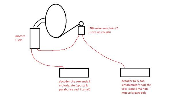

Un ultimo chiarimento, per "gestire" una parabola motorizzata posso utilizzare il decoder integrato nella Tv, oppure con gli impianti motorizzati è consigliato/obbligatorio utilizzare decoder esterni?
Al momento ho una parabola dual-feed (astra e hotbird) che utilizzo con una sola Tv, è possibile utilizzare la stessa parabola dual-feed per ricevedere la Tv Sat su due Tv (utilizzando appositi componenti)?
Oppure per ricevere la Tv sat su due Tv sono necessarie due parabole?
Grazie.
E' meglio un decoder esterno per non dover fare tutto col telecomando del tv e poi i tv hanno dei menù complicati e limitati per gestire tanti satelliti, diciamo che vanno bene al massimo per dual-feed. Almeno io non ci ho neanche provato e ho continuato col decoder che è più comodo, si trovano anche liste con tutti i canali e satelliti, si possono modificare ulteriormente sul PC, ecc...
Alla fine vorresti tenere due parabole, una motorizzata e l'altra dual-feed, oppure con la sola motorizzata ricevere Hotbird e tutti gli altri satelliti? Dual-feed e motorizzata con la stessa parabola non te lo consiglio proprio, quindi direi che resta la motorizzata e basta, a patto che non vuoi tenere la parabola dual feed per il tv e la parabola motorizzata col decoder. In caso di parabola motorizzata, servirebbe un LNB a due uscite, da un uscita dell'LNB va al motore e dal motore va al decoder che controlla il motore e ovviamente vedi anche i canali con quel decoder. Dall'altra uscita dell'LNB invece andresti direttamente ad un altro decoder o televisore con sintonizzatore sat, in questo caso non si comanda il motore ma si ricevono comunque i canali dal satellite su cui è puntata la parabola, ma che hai fatto girare con l'altro decoder.
Grazie, chiedevo se è possibile utilizzando la parabola dual-feed (astra e hotbird) che ho installata (non ha nulla a che vedere con la motorizzata), ricevere la Tv Sat su due tv differenti (acquistando appositi componenti)? Oppure per ricevere la Tv sat su due Tv sono necessarie due parabole?

::::: Per gestire un'impianto dual-feed su 2 Tv, si puo' operare in questo modo:
acquistare un partitore, per dividere il segnale su 2 Tv ( ovviamente usandone una accesa, e l'altra spenta….)_________
altrimenti, se vogliamo usare accese tue e 2 le Tv contemporaneamente……
dobbiamo sostituire i 2 Lnb presenti sul disco, con 2 nuovi Lnb ''TWIN'' e servira' un'ulteriore switch diseqc 2x1.
Bisognera' inoltre provvedere a stesura dei cavi nei corrugati…. se non presenti….
