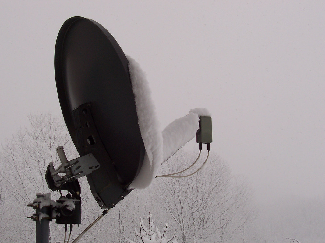

Foto suggestiva del mio storico Omnisat Irte. :D
La foto risale al 2004, l'ho usato per anni con una parabola Kathrein da 80 o 85 (era proprio tonda non ellittica) piuttosto robusta e pesante. Poi l'ho usato per un breve periodo anche con la parabola attuale un po' più grande, ellittica e più leggera. Punti di forza che funzionava tutto col solo cavo coassiale e alimentazione del decoder, l'interfaccia piccolina col telecomando era talmente semplice e facile da usare e programmare, che non era affatto un problema non poter fare gli spostamenti solo col decoder.
Punti deboli, aveva preso quasi subito gioco est/ovest e non era robustissimo il sistema che alzava/abbassava la parabola, all'interno probabilmente era più plastica che metallo. Se mi spostavo ad esempio 13-16-13°E non è detto che ritornava sui 13 con la giusta precisione, dovevo andare ad esempio a 19°E e poi a 13° diciamo per ridurre il gioco e trovare la posizione e una maggiore stabilità. Poi il vento ci pensava lui a muovermi la parabola, comunque su Hotbird o sul satellite che volevo ricevere, se non c'era forte vendo, non avevo problemi. La pecca più grossa è che montandolo nel modo più semplice senza fare modifiche che richiedevano una certa esperienza e manualità, c'era l'LNB che stava sempre dritto e quindi per lo skew sui satelliti più esterni se volevo riceverli, dovevo ruotare l'LNB a mano.
L'Irte mi pare che costasse sulle 600.000 Lire, l'ho usato inizialmente con decoder analogici e poi digitali, quindi è durato i suoi bei anni e se lo rimontassi funzionerebbe ancora adesso.
