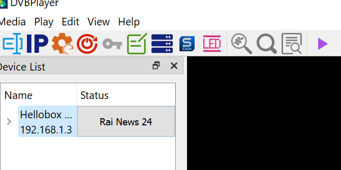

In teoria sì, in pratica per l' H8 molte funzioni non vanno (le icone in alto non s' illuminano e dunque sono inattive).

Non intendo essere pedante, io non l'avevo capito subito:
molte icone in alto si "illuminano" solo dopo aver fatto il Connect (tasto dx sul nome del ricevitore)

A me le icone non s' illuminano neanche selezionando il connect, mentre con lo Smart S2 s' illuminano: non so se la cosa possa dipendere dalla versione Windows (io uso il 10 pro)
Anch'io utilizzo Windows 10 Pro (ver. 1909).

Mi sono ricordato che lo avvio in modalità Windows 8 perchè con il 10 avevo qualche problema.
Provo a disinstallarlo e ricomincio.
Comunque l'editor DVBplayer 1.3 per Pc con Win 10 in parte funziona.

Con una nuova installazione adesso le icone si accendondono anche sull' H8.
