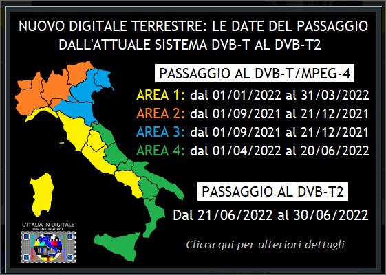

scusatemi ma non riesco a capire quando ci sara' il passaggio della LOMBARDIA al MPEG4 E' area 1 o 2? grazie della risposta.
