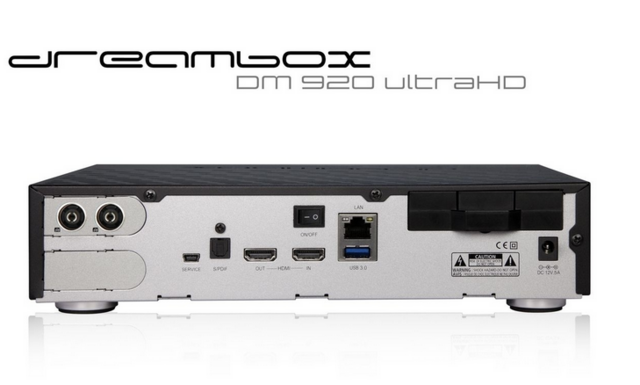

Dreambox DM920 UHD 4K 1x DVB-C/T2 Dual Tuner E2 Linux PVR circa 320€
Significa ha 2 tuner terrestri come vedi e guardi/registri su canali diversi contemporaneamente

E' sufficiente un DM900 risparmi pure. Lo ordini con il Tuner Dual DVB C/T/T2.
Poi se vuoi proprio esagerare allora acquisti un DM920 e lo ordini con due Tuner Dual DVB C/T/T2 avrai cosi' 4 ingressi fisici indipendenti solo per il Terrestre, le 4 entrate le colleghi ad un divisore di segnale che metterai dietro il ricevitore sulla linea di discesa.
Per quello che chiedi cmq la configurazione equilibrata è un DM900 con tuner Dual terrestre.

Il DM920 UHD rispetto al DM900 UHD ha una Flash da 8Gb contro i 4GB del DM900 inoltre il DM920 ha due slot P&P per due Tuner. Il 900 ne ha uno solo.
La serie 9 ha slot P&P pertanto il ricevitore lo ordini come vuoi Tu: solo Satellite, oppure solo Terrestre oppure Combo Sat+Terrestre, meglio di cosi'...

- Ho gia' risposto in precedenza in parte alle tue domande, cmq mi ripeto, se sei un patito delle registrazioni e ti interessa solo il DTT comprati un DM 920 ordinalo gia' con due Tuner Dual DVB C/T/T2 nei due Slot liberi P&P, colleghi le quattro entrate fisiche dei tuner alle 4 uscite di un divisore di segnale, attuazione di 4db di separazione tra di loro, normalmente è una attenuazione standard, cmq chiedere e controllare. Il divisore lo colleghi alla presa del terrestre che hai gia' in casa.
-Quando due Dreambox sono in rete anche se uno dei due è in stby (Attenzione non spento) e chiami una registrazione il disco fisso si sveglia ed inizia lo stream audio-video verso il ricevitore che è stato interrogato che potrebbe benissimo essere anche un comune Base Linux di altra marca. Questo discorso vale anche se tra le device in rete c'e' un NAS attivo o in stby.
- C'e' stato e c'e' un sito gestito da appassionati Dreambox ma riguarda piu' che altro la precedente generazione E1 morta e sepolta. Se vuoi imparare qualcosa saperne di piu' su questi ricevitori frequenta i forum tedeschi trovi parecchie cose interessanti plugin ecc...
- Dreamelite è l'immagine che gestisce alla perfezione il nuovo kernel del ricevitore, sfruttando appieno le potenzialita' di questa macchina.
- Il DM920 non ha tuner integrati sulla M.B. utilizza uno standard a passo proprio di innesto, nulla a che vedere con i PCI-Express dei PC o altro.
