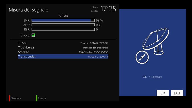

Nel frattempo ho fatto le fotografie:
ricerca manuale con frequenza scelta
risultato della ricerca
misura segnale con frequenza 11393 scelta:
con altra frequenza (immediatamente successiva nella lista):
si infatti lo stavo scrivendo, temo, anzi al 98% lo è, che abbia l'antenna spostata, stavo montando oATV per fare un confronto
si infatti lo stavo scrivendo, temo, anzi al 98% lo , che abbia l'antenna spostata, stavo montando oATV per fare un confronto
allora questa é la mia situazione su quelle frequenze, che rientra in quello che hanno giá scritto nei post sopra, giusto per darti una evidenza che il problema é il puntamento fine della parabola
Avevo già risposto stamattina presto, ringraziando per l'aiuto.
Purtroppo quel messaggio sembra scomparso (è la prima volta che mi capita, forse ho sbagliato qualche clic) e quindi ritento adesso.
Ringraziavo per l'aiuto perché grazie ad esso sono finalmente riuscito (o meglio... siamo riusciti o anche... siete riusciti) a individuare una causa univoca e concreta, a monte di qualsiasi ipotesi relativa al software e agli eventuali aggiornamenti, che a questo punto diventano superflui (in merito al problema specifico) seppure sempre potenzialmente utili per altri aspetti.
Da un lato mi ha fatto fa piacere, perché ho capito l'esatta natura del problema, da un altro mi è piaciuto un po' meno perché ovviamente agire sul puntamento della parabola è operativamente più complicato che modificare qualche file o aggiornare un software.
In primo luogo ho pensato di chiamare un antennista, sperando non solo di trovarne uno "bravo" ma anche, in questo periodo dell'anno, di... trovarne uno, disponibile e relativamente vicino. So bene che un intervento qualificato, con opportuni strumenti di misura, garantirebbe risultati ottimali.
Poi però in mattinata ho voluto fare un tentativo... empirico, con strumentazione costituita da decoder+moglie+telefono. Ho provato ad agire sull'orientazione "orizzontale" (destra/sinistra) della parabola, che mi sembrava la più influenzabile dal vento. È bastato un piccolo spostamento perché il segnale su 11393 passasse da zero a 77%, con conseguenti miglioramenti anche sulle altre frequenze.
Evidentemente il problema era vecchio di anni e solo adesso era arrivato a creare un problema "insormontabile".
Direi che per ora posso ritenermi più che soddisfatto. Un bravo tecnico attrezzato potrebbe fare assai di meglio, ma presumo che questo risultato possa essere sufficiente per i miei scopi. Almeno per ora. In ogni caso, se la situazione dovesse peggiorare conosco già la causa e so in quale direzione bisognerà eventualmente agire.
