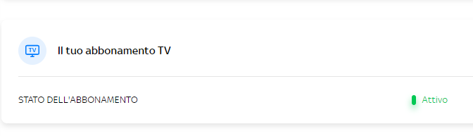

Mi ha contattato il servizio clienti di SKY. Una operatrice molto gentile e preparata mi ha informato della situazione. Praticamente il decoder rimane impianto su "Verifica Operatore Internet" semplicemente perché il contratto non è attivo perché la procedura automatica di attivazione non ha funzionato. Mi ha detto che ha inoltrato a un reparto competente una richiesta di attivazione forzata da remoto in modo che si sblocchi. Mi ha consigliato di lasciare sempre acceso il decoder. Inoltre quando riusciranno a sbloccarlo mi chiameranno per conferma visione canali.
PS: la fatturazione parte dal primo giorno di attivazione, quindi per ora non si paga nulla (e vorrei ben vedere..)
Magicamente, appena finita la telefonata (guarda caso), il mio abbonamento risulta attivo dall'area Fai Da Te del sito. Appena torno a casa verificherò se il decoder si è sbloccato ma scommetto di si. Forse ci siamo!

E invece ti dirò, dopo aver parlato in chat con una operatrice gentile e preparata, mi si è sbloccata subito la situazione in diretta, è bastato che dessi il mio codice cliente mi ha fatto attendere 5 minuti e si è sbloccato subito il decoder e adesso funziona bene e si vedono tutti i canali. Meno male

Ho chattato 2 volte con due operatori diversi che mi hanno detto sempre la stessa cosa: "È un problema di attivazioni automatiche. Devi aspettare". Oggi ho aperto una nuova chat e all'operatrice ho ripetuto le solite cose. Mi ha fatto attendere 5 minuti ed il problema è stato risolto. Ha detto che i problemi delle attivazioni sono stati superati. Secondo me hanno attivato manualmente l'abbonamento.
Ora vedo tutto il mio abbonamento senza nessuna configurazione di indirizzi ip. Tutto effettuato in pochi secondi dal decoder.
