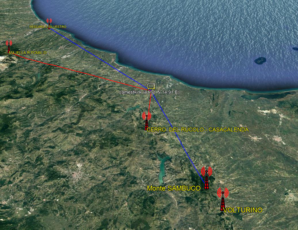

la VHF solo se devi ricevere da Pescara ma come già detto se riesci a ricevere da Monte Sambuco (puntamento a SUD-OVEST) è meglio, oggi con il nebbione che c'è anche io qui a Vasto ho problemi di fading con il VHF da Pescara, comunque osserva come sono puntate le antenne dei tuoi vicini e magari posta qualche foto

il 39 è in banda V è chiaro che se colleghi l'antenna per riceverlo sull'ingresso di banda IV non lo ricevi, occorre un centralino filtrato come già indicato al post #38
https://www.digital-forum.it/showthr...=1#post6335623
inoltre come già detto più volte sul forum le antenne Fracarro di ultima generazione non sono molto affidabili nel tempo per via di quel "dannato" filtro LTE inserito al loro interno, comunque oramai l'hai comprata prova a colegarla orientandola verso SUD/SUD-OVEST sull'ingresso UHF ma non collegare altro sugli ingressi di di IV e V banda :evil5:, può darsi che con una sola antenna riesci a captare le private dal Volturino e la RAI da Monte Sambuco.
https://i.postimg.cc/9fg8CbM6/Guglionesi-2.jpg
