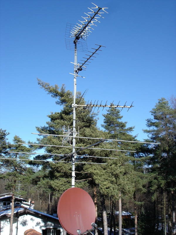

Qui https://i.postimg.cc/CLNz5NG4/antenne.jpg una foto non recente (2010) del palo con le antenne.
Il vecchio antennone VHF 1° banda (il primo dal basso sopra alla parabola) l'ho tolto nel 2011.
La seconda antenna dal basso, installata da me nel 2010 serviva per il DTT della Svizzera (ormai purtroppo spento da Giugno). Le altre tre antenne in cima al palo sono state installate da un'antennista circa 30 anni fa, insieme a un centralino che ho sostituito nel 2011 perchè non funzionava più bene.
La parabola è stata installata da un antennista nel 2006 insieme all'antennone VHF (in sostituzione di un analoga antenna VHF che cadeva a pezzi).
L'antenna che voglio sostituire è la terza dal basso; puntata in orizzontale su Valcava, è collegata all'ingresso di 5° banda di un centralino Laem MX4590 che ho comprato nel 2011 per sostituire quello vecchio.
Come si può intuire dalla foto, la casa è completamente circondata da alberi molto alti (prevalentemente pini); i segnali TV che arrivano dalle postazioni più utilizzate quì in zona (Penice 112 km, Valcava 46 km e Campo dei Fiori 17 km) passano inevitabilmente attraverso i rami degli alberi. Nonostante questo, in tutti questi anni ho sempre ricevuto bene i segnali di tutte le TV principali e anche di parecchie TV locali.

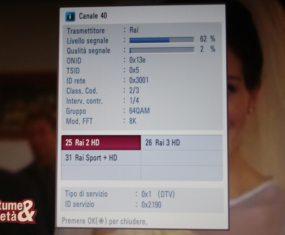

Ultimamente ho iniziato ad avere un po' di problemi nella ricezione del mux 4 della Rai (canale 40 con Rai Sport + HD, Rai2 HD e Rai3 HD) e del Timb3 (Canale 48 con TV8, Supertennis ecc.).
Purtroppo non ho strumenti professionali come un misuratore di campo per valutare i segnali, ma la diagnostica di un televisore LG indica che la qualità del segnale di quei due canali è molto bassa, come si può vedere qui https://i.postimg.cc/fLfJdf4Z/Canale40.jpg e qui https://i.postimg.cc/kg2syBXL/Canale48.jpg. Di tanto in tanto la qualità va a zero e i canali non si vedono più.
Anche la qualità del segnale degli altri principali canali in banda quinta, che è sempre stata molto alta ultimamente si è abbassata (pur rimanendo sempre a livelli accettabili).
Questo mi fa sospettare che l'antenna in questione stia tirando gli ultimi.

Per tutta una serie di motivi, fra cui anche quello che lavorare sul mio tetto è piuttosto scomodo e anche abbastanza pericoloso, non ho mai voluto tirare giù il palo (e vorrei evitarlo anche adesso). L'antenna nuova la metterei al posto di quella della svizzera (la seconda dal basso nella foto).
