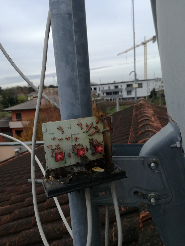

Ho montato la centralina nuova, ho controllato il filo dell'antenna con il tester e mi segnava 11,77 (va bene uguale ?), poi ho regolato i db come in foto e si vede tutto benissimo.. :happy3: solo una tv quella più piccola non capisco perchè ma i canali mediaset e la 7 si vedono molto male, ho provato a spostarla al posto delle altre ma il risultato non cambia anche tenendola accesa da sola. Quindi non penso sia una questione di potenza di segnale o no ? O devo regolare bene i db della centralina indicati con la freccia ? o addirittura spostare il filo su UHF1 ?
i trimmer sugli amplificatori sono gia settati al massimo (a destra, in senso orario) quando si comprano nuovi, forse quella tv é guasta se su tutte le altre vedi bene (non vedo la foto mi appare un sito che non c'entra nulla)

Scusate ho sbagliato a caricare l'immagine, ho corretto.. infatti erano settati al massimo e non si vedeva mediaset, poi li ho regolati come in foto e si vedeva tutto bene poi la sera ho acceso la piccola e non si vedevano quasi più i canali mediaset. Può essere che su una tv si guastino solo i canali di una frequenza .. :eusa_think:
proverò a regolarle di nuovo i trimmer, appena smette di piovere :icon_rolleyes:
come detto se quei due canali li vedi male su quel televisore puo darsi che il televisore é poco sensibile o / e che quei due canali sono piu deboli degli altri; hai cambiato il cavo dell'antenna? dalla foto non sembrava sano...poi la seconda uscita TV1 OUT dell'ampli (perché comprarlo con due uscite se te ne serve soltanto una?) va chiusa con una resistenza di chiusura da 75 ohm.

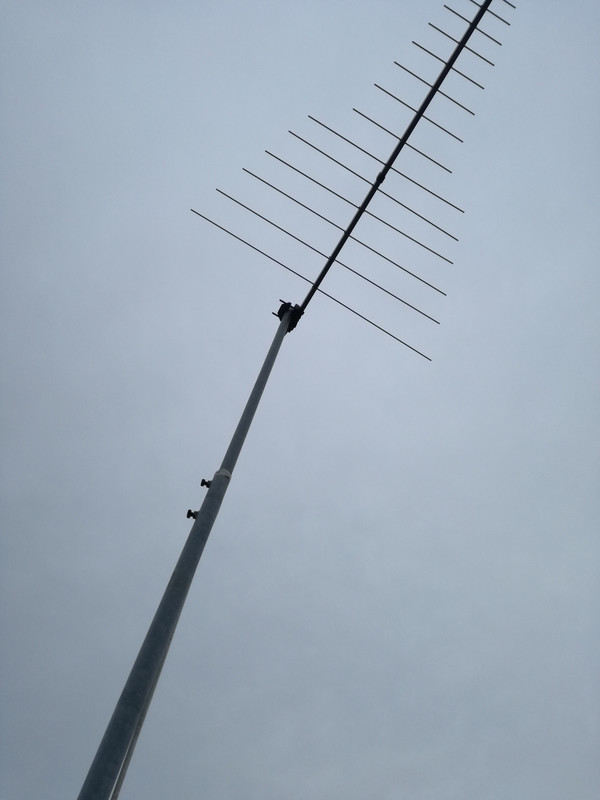

l'amplificatore che hai preso va bene, chiudigli la seconda uscita (ci potresti servire un'altra casa come la tua) anche se il problema tuo probabilmente non é determinato ne' da questo ne' dalla distribuzione che forse non é terminata correttamente ma piuttosto dall'antenna scadente e il suo cavo, ma serve sapere in tutti i casi da qual'é e com'é terminato il secondo derivatore, oltre all'ottica sul trasmettitore (ostacoli fisici)....di cui ti avevo GIA chiesto piu volte e non mi hai ancora risposto.

per quanto riguarda l'antenna avevo infatti intenzione di cambiarla, ma in caso quale mi consiglieresti ?
