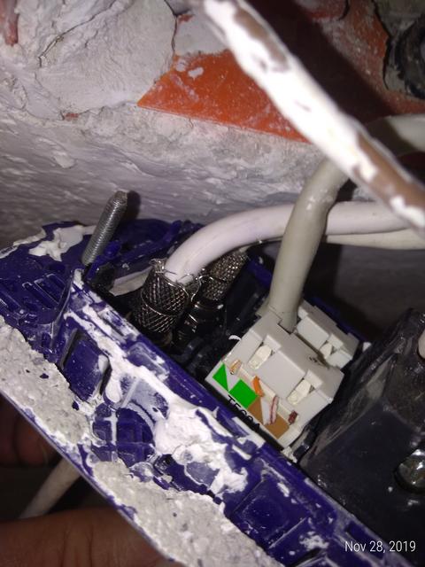

La presa a muro la ho fatta utilizzando un tappo bticino living forato, alla quale ho inserito un connettore f/f.
Che cosa é questa presa , praticamente un filo diretto , facci un disegnino, se non sai come postarla vai qui
https://postimages.org/it/
Carica l´immagine poi copii e incolli nel forum ( anteprima forum )
Mi sembra di aver capito che hai due prese in casa , come sono collegate ?

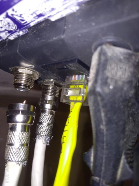

Ecco le foto, un cavo e' l'antenna, l'altro il satellite.
Interno
Davanti
I cavi elettrici passano in una guaina separata.
Attualmente utilizzo una sola presa, l'altra e' scollegata.
Interno
Davanti
A che ti servirebbe il secondo cavo coassiale li , parte per andare in un´altra stanza ?
Nel caso ci vuole una presa passante a -10dB come Dio comanda...
Il secondo cavo e' per l'impianto satellitare (manca la parabola, c'e' solo il cavo per adesso).
