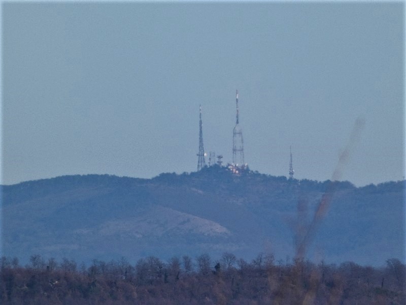

Per superare la collinetta e vedere il trasmettitore dovresti alzarti di 60-70 mt , ma avresti ancora il problema dei segnali multipli! Sicuramente a 100mt sarebbe la quota per trovarti libero l'elissoide di Fresnel. La collinetta è alta quasi 600mt!!, mentre Marta 320 slm.
600 metri non è una montagna e per giunta sta a 15 km, non vicinissima. Davanti è tutto scoperto, solo il lago.
Allora perché a Bolsena si riceve benissimo l'Amiata nonostante non si veda e sia coperto da colline alte 580 / 600 metri?

Questo il Peglia visto dalle colline del lago di Bolsena. È alto oltre 800 metri. Per di più le antenne delle emittenti credo siano alte circa 100 metri.
