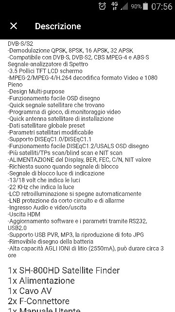

Personalmente uso questo sathero sh 800hd comprato in cina
Non avendo lnb scr non ho mai provato se sia compatibile.
Come alevia sono appassionato e l ho preso perché volevo avere uno strumento anche se magari passano 2 o 3 mesi senza usarlo. Posso caricare o modificare i sat e le frequenze da pc con cavo usb. E per me è una comodità il fatto di poter anche visualizzare il canale, poiché se ti sintonizzi su una frequenza e ti rileva segnale, non è detto che sei sul satellite giusto.
Inoltre avevo acquistato un satfinder gtmedia bt03, che utilizzo di riserva quando il sathero è scarico.
Il gtmedia è un satfinder da poco, deve essere alimentato (io lo tengo attaccato ad un powerbank) e collegato in bluetooth allo smartphone visualizzi i parametri necessari sullo smartphone stesso. Ti conviene vedere dei video dimostrativi così ti fai un idea di come si usano, se sarebbe semplice per te e di quello che serve a te davvero per non buttare soldi inutilmente.
Comunque dovrebbe essere scritto nelle caratteristiche se un analizzatore di segnali semplice, ovvero un sat finder evoluto, può gestire un LNB di tipo SCR/dCSS altrimenti non può funzionare perchè è incompatibile, a meno che sia presente anche una uscita uscita universale oppure si cambia temporaneamente lnb.
