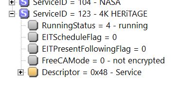

Dipende, se un canale viene impostato come not running (è spesso accaduto, ho fatto sistemare proprio oggi travelXp 4K) alcuni decoder e tv non lo visualizzano
Ora non so e non ho modo di verificare se per caso questo canale è stato impostato come Not Running.
Ho verificato io.
Il canale è in modalità running
