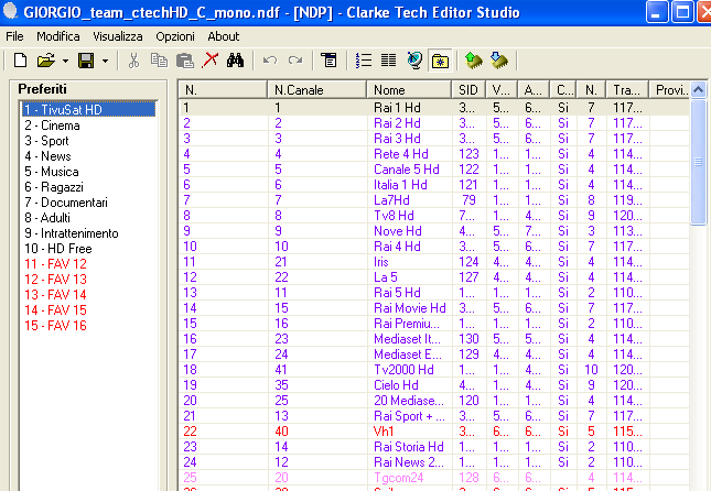

Sono riuscito su piccollo s2-t2 e piccollino s2 ad avere un risultato più che valido. Quello che però non sono riuscito a sistemare è l' ordine canali secondo lcn tvsat hd.
Nella sezione preferiti del clarke-tech editor ci sono le prime due colonne chiamate 'N' e 'N canale': la seconda guarda caso riporta la lcn corretta, però purtroppo i canali vengono ordinati secondo il numero presente nella prima colonna.
Esiste una soluzione?
