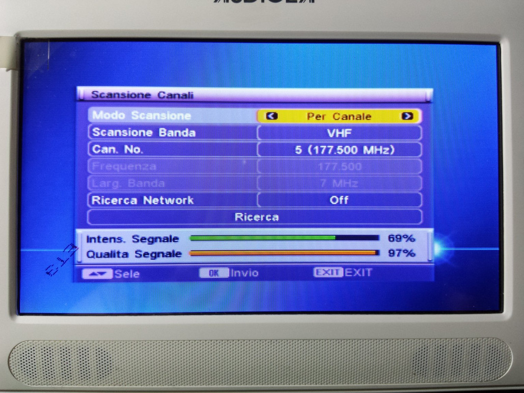

comincia a comprare una k27z, la metti sul palo in polarizzazione orizzontale puntata un po a sinistra di tolmezzo, la colleghi con un pezzo di cavo ad un ricevitore e riporti qui i livelli (intensita e qualita) di tutti i mux.

tv o decoder
intensità e qualità tasto info sul telecomando premuto una o due volte
un ricevitore puo essere un televisore o un decoder collegato ad un televisore; quando premi il tasto "info" (se non viene premerlo due volte) appare una pagina con scritto il canale uhf e due barre che indicano una l'intensita e l'altra la qualita del mux; devi riportare qui i livelli riscontrati di tutti i mux.
