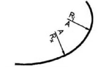

Per affrontrare una curva ad una data velocità, senza essere esageratamente spinti verso l'esterno dall'accelerazione centrifuga, un metodo da seguire sarebbe quello di approssimare l'andamento ad una curva clotoide ... in pratica si tratta di una curva a raggio variabile in cui il raggio di curvatura diventa più piccolo affrontando il tratto. Poi ci sarebbe anche da tener conto della sezione trasversale dalla strada.
Una figura di esempio:
Un andamento del genere richiede anche la riprogettazione dei tratti di strada che seguono e che precedono. Una defizione molto approssimata è che si entra in curva più dolcemente rispetto ad un arco di curvatura.

Bisognerebbe osservare sempre i cartelli dei limiti di velocità :) La figura precedente, come esempio, è esasperata per far capire. Si entra dolcemente i curva e si può proseguire con quel raggio di curvatura raggiunto. Dipende da quali obiettivi si desiderano raggiungere.
