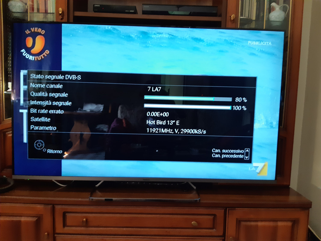

Quando hai segnale indicativamente che valori di livello e qualità segnale ti indica la tv e decoder?
I valori di livello e qualità del segnale sono uguali a quelli degli altri transponder? Esempio La 7 e TV8 HD che livelli e qualità ti indica?

Invece quello dei canali Mediaset HD? Ovviamente quando hai il segnale.

Dipende anche cosa vuol dire quel 60%, l'ideale sarebbe di avere un decoder che segnala i piccoli miglioramenti in tempo reale quando si va a rifare il puntamento o regolare lo skew dell'LNB. Ad esempio prendendo una delle immagini di ERCOLINO è importante il valore della barra qualità e anche quel valore che in questo caso è 15.6 dB: https://postimg.cc/MnphgQ96.
Oggi ho giusto ruotato leggermente l'LNB e ricordandomi quel valore che avevo su certe frequenze, ho avuto un miglioramento di quasi 0.5 dB. Con la mia parabola che è più grande sulle frequenze di Hotbird ottengo valori che vanno da 14.0 a oltre 16.0 dB, le frequenze dei Rai HD, Mediaset HD e di TV8 HD sono attorno a 15 dB. Poi ci sono decoder e tv che ottieni facilmente la qualità del 100% con un puntamento quasi approssimativo e decoder che invece non otterrai mai il 100% con un puntamento meticoloso e nemmeno con una parabola più grande, quelli sarebbero i decoder da tenere in considerazione per puntare la parabola.
