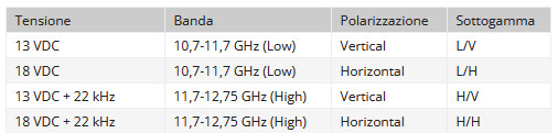

Però è meglio che la corrente continua dei decoder non entri l'una nell'altro, è meglio che ci sia il blocco; col blocco non viene meno la priorità, 'vince' sempre la polarizzazione con tensione più alta (verticale), e selettore banda (22kHz) acceso. Non è necessario e anzi può esser controproducente che queste due cose 'entrino' nell'altro ricevitore...

Non c'è solo il controllo della polarizzazione della ricezione ma anche il controllo della banda, quindi non basta evitare il puro passaggio della corrente continua. Il segnale di controllo della banda avviene con un segnale a 22 Khz cioè in bassa frequenza.
Certo, infatti l'idea è proprio di rimanere nelle stesse condizioni di tensione e di tono su entrambi i tuner. Non so, forse ho solo trovato degli splitter difettati (o forse più probabilmente sono io che mi sto ostinando a usare un tipo di componente non applicabile, boh).
