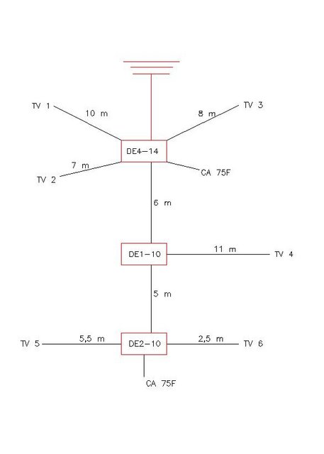

comunque, non va una solo tv, quella della stanza n. 6 (nello schema che ho postato)
per capire dove sia il problema, ho preso la tv in questione con tutto il cavo TV (che ho saldato al jack della tv) e l'ho collegata alla presa della stanza n. 5, la cui tv si vede perfettamente
risultato: la tv si vede bene
dunque, il problema non può che essere nel collegamento della stanza n. 6 (dal derivatore fino alla presa nel muro)
la cosa agghiacciante è che la tv della stanza n. 5 ha un segnale PERFETTO su tutti i canali anche se stacco il cavo di collegamento dal muro (ossia lasciando il cavo dell'antenna collegato solo alla TV)
vorrei che qualcuno mi spiegasse questo arcano
ah, una domanda generale: ha senso eseguire dei test sulle prese per sapere se c'è qualche "corto" (ossia la calza che tocca il cavo interno) da qualche parte?
