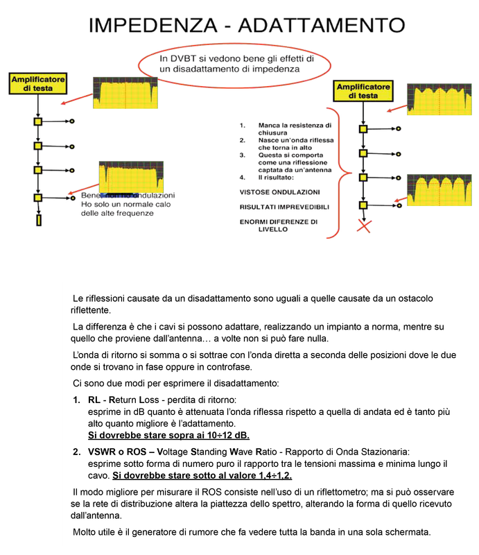

Rapporto di Onde Stazionarie, chi trasmette le conosce bene...ma anche sugli impianti di ricezione dove il segnale viene trasmesso sulla linea di distribuzione gli effetti dannosi sono uguali, infatti chi adopera derivatori troppo bassi o peggio, partitori, si ritrova la banda piena di buchi ed echi nefasti a danneggiare la qualita dei segnali. La resistenza di chiusura applicata in fondo é basilare per questo scopo, cosi come la qualita dei cavi (6,6 o piu mm classe A+).

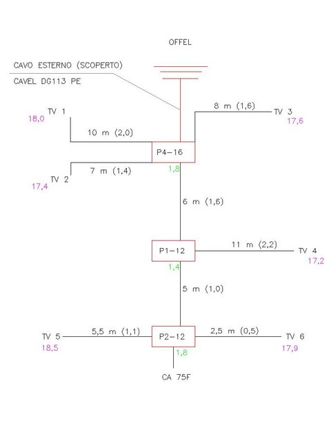

allora, ecco il risultato delle mie deduzioni, rimetto tutto al vostro giudizio
ho indicato in verde i valori delle perdite di passaggio dei derivatori (indicati dalle schede tecniche) e in magenta il valore di perdita finale a ogni presa, ipotizzando una perdita di 0,2 dB/m per il cavo, il tutto a partire dal primo derivatore, ovviamente
soluzione con derivatori FRACARRO
soluzione con derivatori OFFEL
che mi dite? sono calcoli più o meno corretti o non ci ho capito niente? :D
e quale soluzione è preferibile?

Complimenti per il calcolo perfetto alla virgola ;) considerando che ti allacci a un impianto condominiale per risponderti bisognerebbe misurare i segnali con un misuratore di campo; nel dubbio io adopererei offel come dicevo risparmi un paio di db, il cavo per esterno nero é adatto alle intemperie e va bene anche per il sat.
