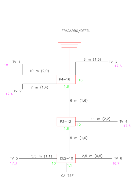

ho dovuto rifare lo schema perchè (ignorandone il motivo) la fracarro NON HA derivatori con attenuazioni da 12 e 16, mentre la offel NON HA attenuazioni da 10 e 14
quindi, devo metterne 2 offel e uno fracarro, vi chiedo conferma della correttezza dello schema e spero di avere terminato il tutto, stavolta
N.B.: se utilizzo un DE4-14 al posto del primo derivatore, abbasso di 2 dB i valori delle prime 3 prese TV derivate ma sto benedetto derivatore ha perdita di passaggio di 2,4, ossia 0,6 in più rispetto a quello che ho previsto, per cui devo poi aumentare di 0,6 TUTTI iu valori a valle, trovandomeli tutti quanti maggiori delle prime 3 TV, cosa che credo sia da evitare

Non esagerare, un db in piu o in meno non cambia niente; rimani comunque su un 16 come primo derivatore cosi fornisci un segnale maggiore a valle dove le perdite totali sono piu alte; i connettori F normali perdono lo stesso di quelli in ottone, come la storia dei connettori dorati sono tutte balle commerciali.

Se vuoi fare un impianto miscelato terrestre sat sei obbligato ad usare derivatori Offel che sono gli unici, per quanto mi consta, a permettere il passaggio di corrente anche dalle derivate, passaggio necessario per i comandi sat dal decoder al LNB. Fracarro permette il passaggio di corrente solo tra l’ingresso è l’uscita passante quindi il decoder che è su una derivata non “parlerà” con LNB.
