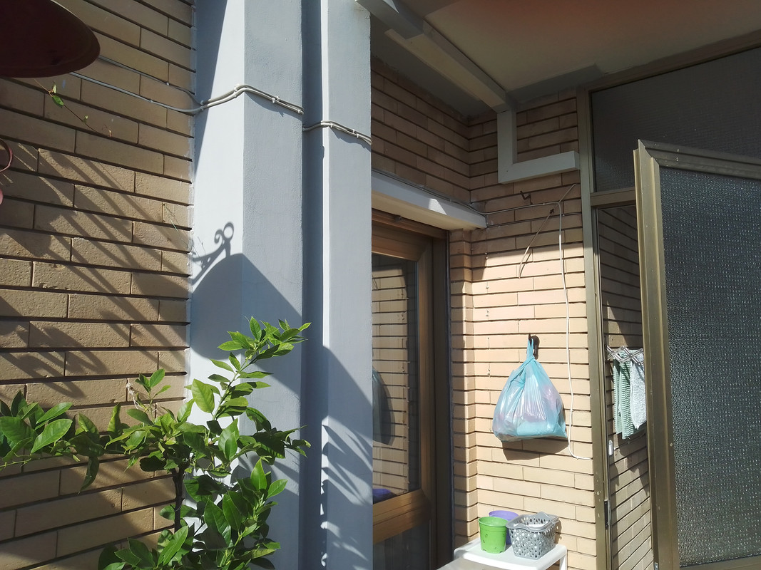

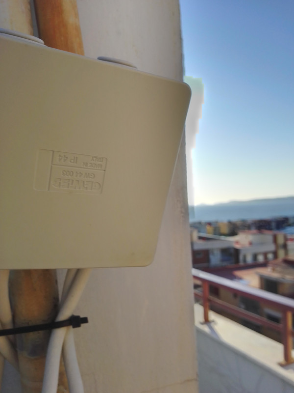

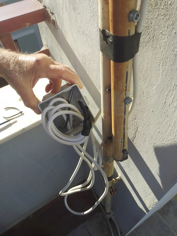

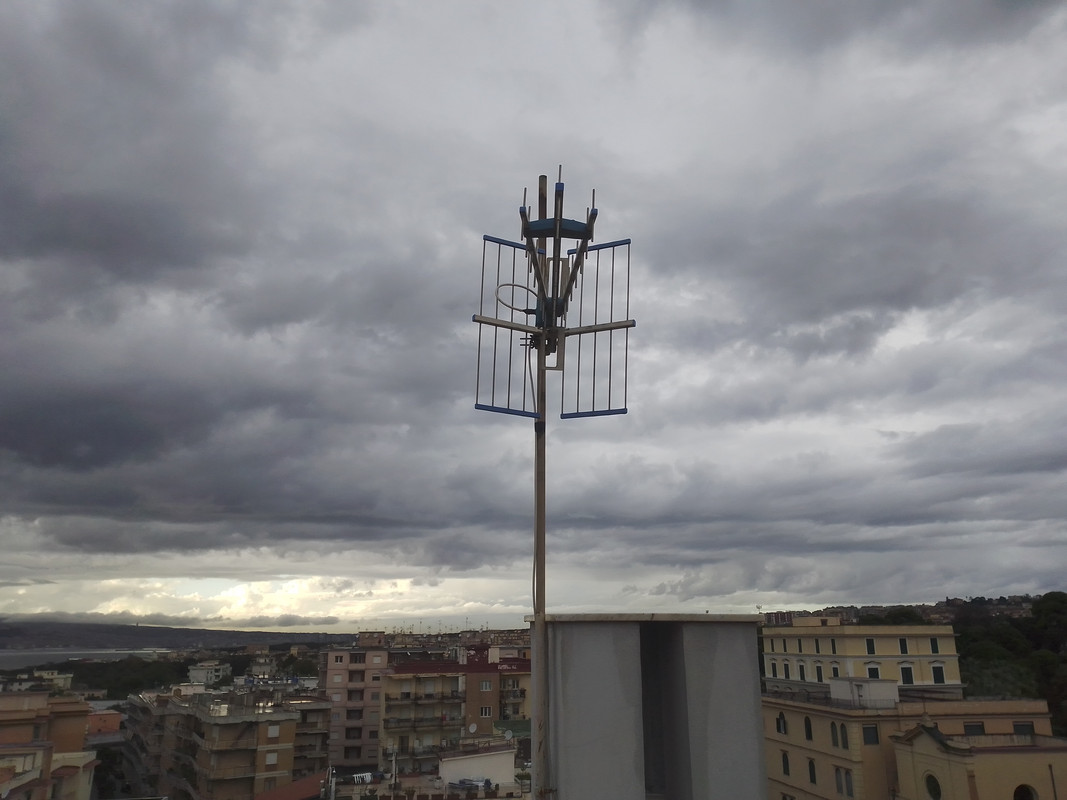

Ciao ragazzi , mi trovo sulla costa Vesuviana in provincia di Napoli, non vedo da anni bene il Mux Rai in SD Questa è l'antenna che scende direttamente dal tetto in 2 stanze. In una cè un tv sony bravia che mi riporta sul canale 5 e poi non so su anche altri segnale debole e vedo a quadrettoni, nell'altra stanza segnale debole ma vedo bene . Gli altri canali li vedo bene. Lo scatolotto in foto sotto l'antenna è una cassetta di derivazione della Gewiss in cui entra un cavo e ne escono 3 da quel che vevo.
https://www.gewiss.com/ww/it/produc...ce-mounting-watertight-junction-boxes/GW44003
vi chiedo può centrare la cassetta di derivazione che ho messo in foto nel primo post che devo far fare all'antennista? perchè se è semplicemente normale una cosa del genere come dite, ma NON ME LO SPIEGO PERCHEì NON E' CHE TUTTE LE CENTINAIA DI MIGLIAIA DI PERSONE CHE ABITANO SOTTO IL VESUVIO DEVONO PILOTARE ATTRAVERSO IL SOFTWARE LA SINTONIZZAZIONE DEI LORO TV SUL CANALE UHF DELLA RAI PER VEDERE BENE! E la stessa cosa me l'ha detta l'antennista? Cioè ragazzi capite questa cosa, se i televisori memorizzano la rai in SD su 1,2 3 ecc automaticamente prima di tutto sui canali VHF significa che automaticamente vedono tutti male e non è cosi!

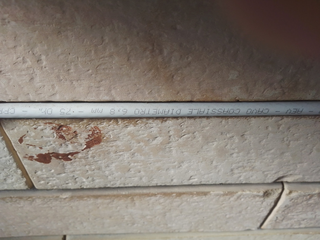

Intanto ho acquistato questo cavo eventualmente per far ricablare i collegamenti che però mi sembrano a posto
Cavo nuovo acquistato
https://www.amazon.it/gp/product/B088FV9R82/ref=ppx_yo_dt_b_asin_title_o01_s00?ie=UTF8&psc=1

Bisognerebbe vedere se ci sono altri componenti oltre all'antenna nuda e cruda.
Quello scatolotto, per esempio?

Premesso che l'antenna per il Faito va bene e immagino sia anche puntata bene, puoi guardare in giro come sono orientate le altre, ma credo che tu possa vedere direttamente dove è il monte.
Se portassi un televisore lì su e lo collegassi alla antenna sono certo che vedresti tutto perfettamente, per cui il problema è da cercare seguendo i cavi... ;)
Se nell'altra stanza vedi bene é un problema di distribuzione (cavi, spine, prese, ecc.) oppure puo anche darsi che con la sintonia automatica ti abbia memorizzato un mux uno della rai in VHF (canali 5-12) mentre li devi riceverlo in UHF (canali 21-60) e precisamente sul UHF 23 https://www.otgtv.it/lista.php?code=NADH&posto=Torre del Greco e dagli una fissatina al cavo sul palo che col vento in questo modo non ti dura un pezzo.

allora ragazzi ho controllato entrambi i tv e mi dà sul mux Rai in SD canale numero 5 segnale debole con entrambi i tv nelle 2 stanze, vi chiedo può centrare la cassetta di derivazione che ho messo in foto nel primo post che devo far fare all'antennista? perchè se è semplicemente normale una cosa del genere come dite, ma NON ME LO SPIEGO PERCHEì NON E' CHE TUTTE LE CENTINAIA DI MIGLIAIA DI PERSONE CHE ABITANO SOTTO IL VESUVIO DEVONO PILOTARE ATTRAVERSO IL SOFTWARE LA SINTONIZZAZIONE DEI LORO TV SUL CANALE UHF DELLA RAI PER VEDERE BENE! E la stessa cosa me l'ha detta l'antennista? Cioè ragazzi capite questa cosa, se i televisori memorizzano la rai in SD su 1,2 3 ecc automaticamente prima di tutto sui canali VHF significa che automaticamente vedono tutti male e non è cosi!
