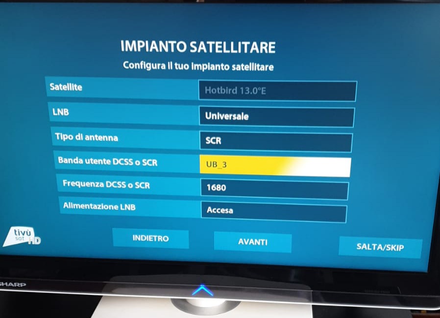

Come ricevere canali hd con decoder i-can s490 in un impianto satellitare myskyhd
Buonasera.
Da alcuni anni ho un impianto sky con parabola con due cavi coassiali che vanno: uno ad un decoder MySky HD ed uno ad un secondo decoder MySky.
Oggi ho acquistato uno splitter ed un decoder i-CAN S490, che vorrei connettere al televisore già connesso al MySky HD per vedere i canali liberi tivusat in hd.
Non riesco però a trovare i canali tivsat, perchè non conosco i parametri da dare per la ricerca.
Mi potete aiutare. per favore ?
Grazie.
Benvenuto
Hai detto che hai due cavi coassiali che arrivano dalla parabola, bisogna quindi capire prima di tutto se hai un LNB SCR con un' uscita SCR ed un' uscita normale.
Per poter funzionare correttamente i decoder Mysky necessitano di un LNB SCR, in quanto hanno 2 Tuner.
Una volta appurato il tipo di LNB allora si può poi passare alla corretta configurazione dell'impianto sul decoder.
Supponendo che LNB sia SCR, devi mettere lo splitter sul cavo che va al decoder principale Mysky HD già collegato alla tv.
Poi dallo splitter esci e vai al decoder Sky e al decoder tivusat.
Sul decoder tivusat dovrai attivare la modalità SCR e scegliere uno dei 4 canali liberi. (UB1....)
Frequenze SCR 1210, 1420, 1680, 2040 (Mhz) (Canali 1-4)
Quindi se sul My sky HD hai usato il canale 1 e 2, dovrai scegliere tra 3 e 4 per l'ADB

Grazie Ercolino,
il mio decoder MySky HD utilizza i canali SCR 1 e 2 , quindi impostando il canale 3 con il decoder i-can s490, grazie alle tue indicazioni, sono riuscito a trovare molti canali.
Non ho trovato però i canali di Mediaset (rete4, canale 5, Italia1) e neppure LA7, nove, ecc.. Perché ?
L'altro mysky usa un cavo indipendente collegato allo stesso LNB (con due uscite)
Ho aggiornato il software alla versione 0.25
Ora la situazione è molto migliorata, ma ho ancora dei problemi.
I canali mediaset 4,5,6 li vedo a volte si a volte no, il canale 9 non lo ha proprio trovato.
Ho provato a fare la ricerca di un singolo canale per nove, ma non ha trovato nulla.
Il misuratore di segnale mi dà potenza 94% e qualità 81%, può essere questa la causa ?
Su che frequenza ti da quei valori?
Devi vedere il livello e qualità segnale sul singolo transponder dove ci sono i canali che ti interessano
Non mi ero accorto che si può variare la frequenza.
Se provo 11393 (che dovrebbe essere la frequenza di nove) ho potenza 95% e qualità 0
