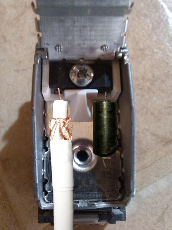

Avevo letto qualcosa in merito. Non hai un immagine o foto di quale resistenza e come va applicata?
Ciao, grazie per le info sulle resistenze. Stamattina ho riprovato. Al primo colpo ha funzionato senza problemi (la presa in entrata) e si vedeva bene. Allora ho tolto per fissarla correttamente nel frutto, e basta. Ho riprovato altre dieci volte e non ha più funzionato. Addirittura la vecchia presa che ho rimesso (impianto nuovo di due anni), da problemi. Conforme gli gira, si vede o no. È vero che non è il mio settore, ma cosa può modificarsi da togliere o rimettere un cavo nella stessa sede? È stressante ...

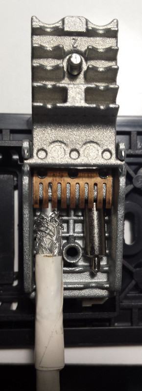

Probabilmente hai intestato male il cavo ecco come si fa https://postimg.cc/T5PfHL0y l'immagine é riferita ai connettori F per i morsetti come nel tuo caso gli dai 1,3mm all'anima anziché 8mm. e verifica che sia bene serrata nel suo morsetto, a quel punto serri anche quello della calza del cavo.
Ok, ma quindi nel mio caso, se uso l'uscita, non devo mettere la resistenza. Giusto?
