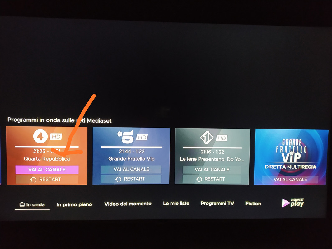

Allora allego foto fatta ieri sera mi sono sintonizzato su canale 5 e ovviamente mi compare l'app hbb
https://i.postimg.cc/HnLdFX2k/IMG-20201013-000332.jpg
Ora se seleziono vai al canale mi sintonizza su su rete 4, che ovviamente compare il messaggio per vederlo bisogna avere la smart card tivúsat
In pratica quello che volevo sapere come mai non é possibile vedere i canali live mediaset da qui senza antenna ma solo in streaming
Edit stamattina ho cercato di smanettare per capire le funzionalità di questa smart tv(sto alle prime armi) ho provato a premere su ogni canale il tasto restart e alla fine mi propone la programmazione del momento ovviamente non é live. Alla fine la diretta live dei canali è possibile solo vedere su app mediaset play su android e no qui,mentre ho scaricato l'app raiplay e la diretta funziona.
Devi avere tivusat in quando hbbtv parte solo se si riceve il relativo canale.
Se non hai l'antenna collegata e sul satellite non hai tivusat, la tv ti serve a poco :)
Metti una cam 4K tivusat ;)
